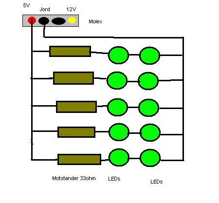

DE1 Skrevet 9. januar 2006 Forfatter Skrevet 9. januar 2006 Hvis jeg skal koble til 10 LEDs da? På en 5 volts-kontakt? (Kan jo også bruke 12-volten da) Hvor mange Ohm må jeg da ha for å koble til 10 LED hvis vi sier hver er på 2V?
jonnor Skrevet 9. januar 2006 Skrevet 9. januar 2006 På en fem volts kontakt så kan du rett og slett gjøre det så enkelt som slik: 5v (rød) -----|motstand 33ohm |---(led)---(led)----- Jord (sort) 5v (rød) -----|motstand 33ohm |---(led)---(led)----- Jord (sort) 5v (rød) -----|motstand 33ohm |---(led)---(led)----- Jord (sort) 5v (rød) -----|motstand 33ohm |---(led)---(led)----- Jord (sort) 5v (rød) -----|motstand 33ohm |---(led)---(led)----- Jord (sort) Altså bare det samme som i stad, bare 5 ganger Skjønte du tegninga?
DE1 Skrevet 9. januar 2006 Forfatter Skrevet 9. januar 2006 På en fem volts kontakt så kan du rett og slett gjøre det så enkelt som slik: 5v (rød) -----|motstand 33ohm |---(led)---(led)----- Jord (sort) 5v (rød) -----|motstand 33ohm |---(led)---(led)----- Jord (sort) 5v (rød) -----|motstand 33ohm |---(led)---(led)----- Jord (sort) 5v (rød) -----|motstand 33ohm |---(led)---(led)----- Jord (sort) 5v (rød) -----|motstand 33ohm |---(led)---(led)----- Jord (sort) Altså bare det samme som i stad, bare 5 ganger Skjønte du tegninga? 5411358[/snapback] Ehh...altså...5 molex-kontakter på 10 LEDs? - Det var mange... Kan jeg ikke parallellkoble dem da?
jonnor Skrevet 9. januar 2006 Skrevet 9. januar 2006 Jo, det var nettopp paralellkopling jeg prøve å vise med den tegningen. Altså er alle de "5volt"ene og "jord"ene på den samme molexen.
jonnor Skrevet 9. januar 2006 Skrevet 9. januar 2006 Ja, jeg kan tegne! Er faktisk "teh pr0" i paint. høhøhø
DE1 Skrevet 9. januar 2006 Forfatter Skrevet 9. januar 2006 Tusen takk, da skjønte jeg det! Tusen takk! Og da skulle jeg ha 33 ohm`s motstander?
jonnor Skrevet 9. januar 2006 Skrevet 9. januar 2006 Ja, jeg tipper at 33 ohm blir best. Men det kan hende at du må gå opp til 39 eller ned til 27, bare så du vet det. Lykke til!
