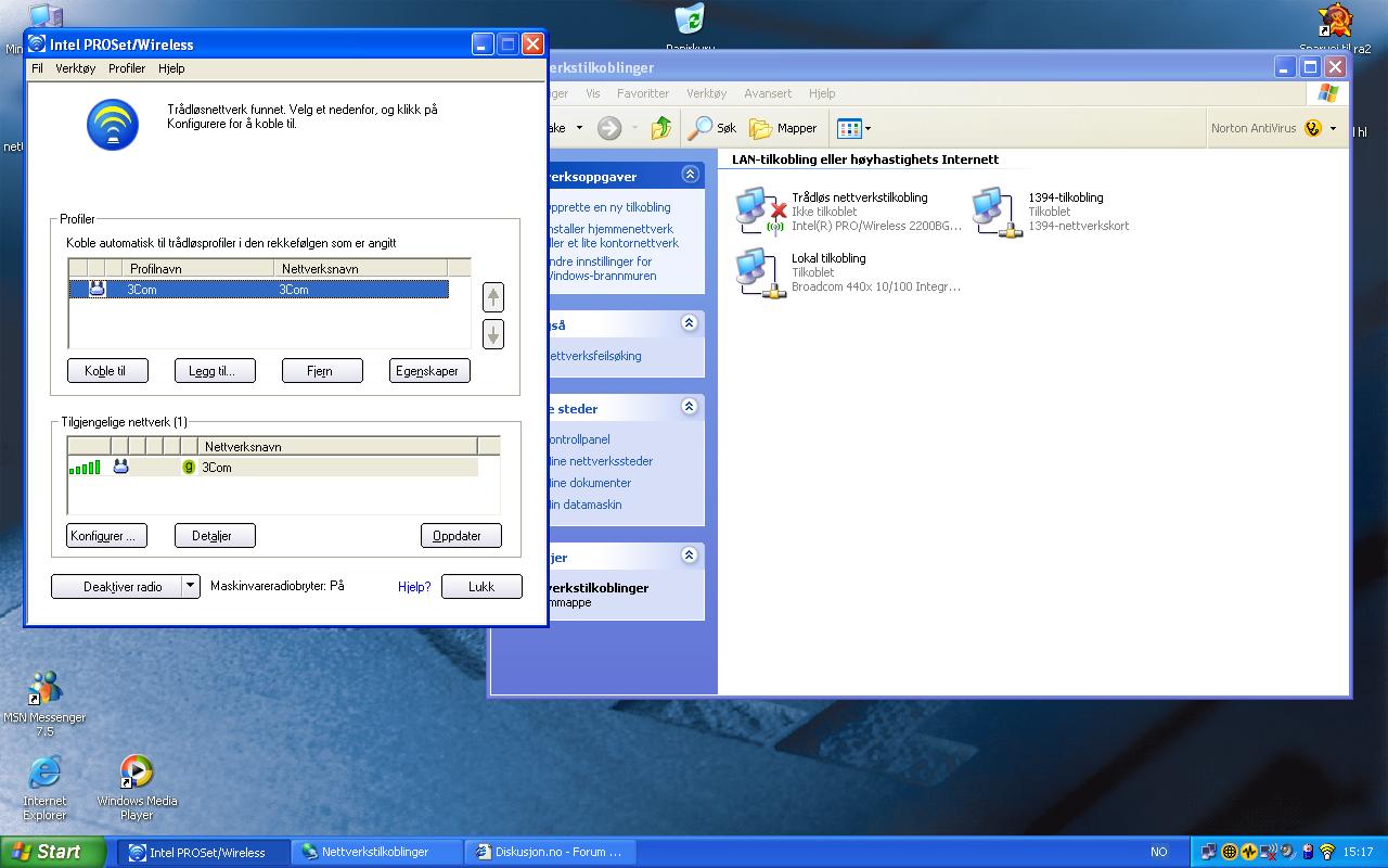

Heisann, jeg har akkurat fått mine nye Dell Inspiron 6000. Alt funker fjell her bortsett fra at den ikke klarer å koble til den trådløse 3com routeren vi har. Problemet er ikke at den ikke finner routeren, men den klarer ikke å koble til. Jeg vet ikke helt hva jeg skal gjøre så håper dere har noen tips.. Kan legge ved et par bilder av det trådløse tilkoblingsprogrammet som jeg bruker..

Du prøver sikkert å trykke på " koble til ", det går ikke med det programmet der. Du må trykke på knappen " konfigurer" deretter trykker du opprette en profil " neste", "neste" helt til det virker...

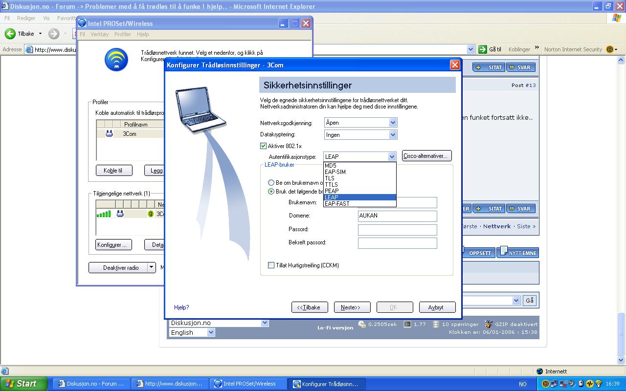

Kan dette være av interesse ?
Endret av Kurt P
Ta vekk avhukinga på Aktiver 802.1X og test. Du ser at det står Åpen øverst der. Står det Åpen inne i routeren også.
edit: ser også at du ikke har satt noen kryptering på, men det trengs vel ikke når det er >500m til naboen :-)
Endret av MorePower
Routeren var problemet dere.. Jeg gikk inn å titta litt, også sto det at kun autoriserte pcr kunne logge seg på, også valgte jeg det andre alternativet istedet hvor alle pcr kunne logge seg på..
