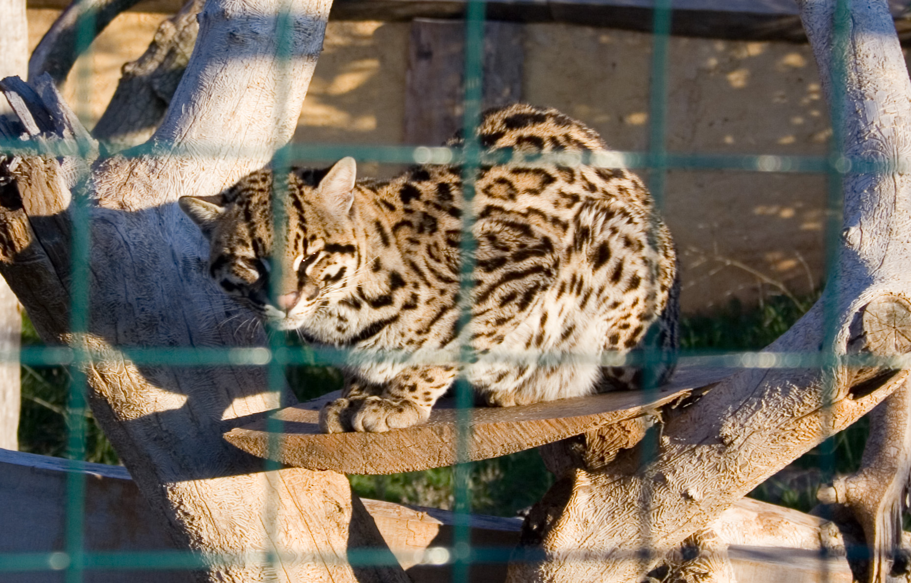

Heisann,
Tok vedlagte bilde i julen.
For moro skyld forsøkte jeg å fjerne det grønne gjerdet i forgrunnen vha. PS CS2 men klarte ikke å finne en god måte å gjøre dette på, spesielt over pelsen til leoparden. Siden gjerdet er såpass ute av fokus, burde det vel være mulig å tone ned grønnfargen der gjerdet går og få frem mønsteret i pelsen uten gjerdets grunnskjær?
Er det noen eksperter i bildemanipulering som kan hjelpe meg på rett vei?
Hilsen Eirik

Er ingen ekspert, og har heller ikke photoshop forran meg, men jeg kan jo tenke litt høyt.
Hva med å kun redigere den grønne alfakanalen (eller hva det nå er de kaller det).
Kansje jobbe litt med prøve healing brush deretter?
og helt til slutt kan du jo bruke clone stamp der det ikke ser helt bra ut.
Har ikke testa og er ingen ekspert , så du får ha meg unskyldt dersom forslagene mine er helt ute på vidda.
hvis du tar vekk det grønne vilde t fremdeles være mye igjen av tomrommet. Masse cloning og healing brush kan fungere, men det vil ikke bli noe særligt pent...
Jeg ville bruke Stamp for det meste, supplert med patch, burn, sponge (desat), brush osv, med forskjellige modus som color, hue, luminance osv. Spesielt vanskelige områder ville jeg maske ut og legge på eget layer, så slipper man å gå helt tilbake til start (seller snapshot) hvis det går galt.
Men regn med å bruke minst et par timer på det for å få det fint..

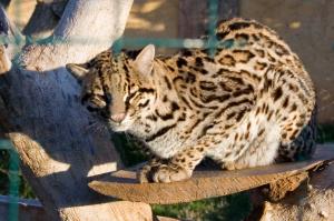

det der så jo bra ut da!

Takk for alle svar.
Veldig imponert over hva du har fått til i ditt eksempel bjornkn. Mistenker dog at når du sier det vil ta minst et par timer å gjøre dette ordentlig, betyr det mer et par dager for min del. :roll:
