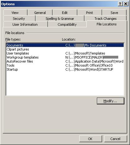

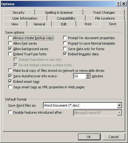

bobafett Skrevet 4. januar 2006 Skrevet 4. januar 2006 Dette er backup- og recoveryfiler som brukes hvis word går på trynet og du ikke har lagret. Hvis du mener at du ikke behøver disse, kan disse fjernes ved å trykke 'tools > options > save' og fjerne/legge til det som passer. Hvis du vil flytte backup- og recoveryfiler velger du 'tools > options > file location' og finner et egnet sted. Dette funker for 2003-versjonen.
_MrMilo_ Skrevet 4. januar 2006 Forfatter Skrevet 4. januar 2006 Takker for svaret Jeg kan godt ha både backup og recovery, men jeg vil ikke ha disse filene liggende på samme plass som det originale dokumentet. Hva må jeg hake av for at det skal skje?
xanonymx Skrevet 4. januar 2006 Skrevet 4. januar 2006 Hvis du fjerner visningen av skjulte filer for explorer så vil du ikke se de filene.
_MrMilo_ Skrevet 4. januar 2006 Forfatter Skrevet 4. januar 2006 Det er en løsning. Spørs hvordan det går med paranoia'n min da, for jeg vet jo at de ligger der
