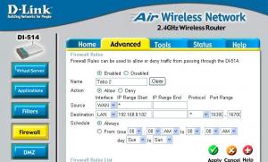

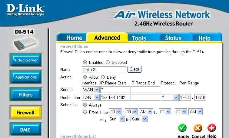

holvik Skrevet 3. januar 2006 Skrevet 3. januar 2006 Slik åpnes en Port Range på en D-Link 514. Vet ikke om om setupen på din router er helt lik denne ,men håper bildet kan vere til hjelp likevel.
Targa_PC Skrevet 3. januar 2006 Skrevet 3. januar 2006 (endret) Er det ikke slik at etter å ha trykket APPLY, så er du klar for å legge inn en ny verdi (port) ? Etter å ha trykket APPLY blir porten lagt til i Virtual server list, tror jeg. Har ikke gjort dette selv og da er man litt usikker. Endret 3. januar 2006 av Targa_PC
