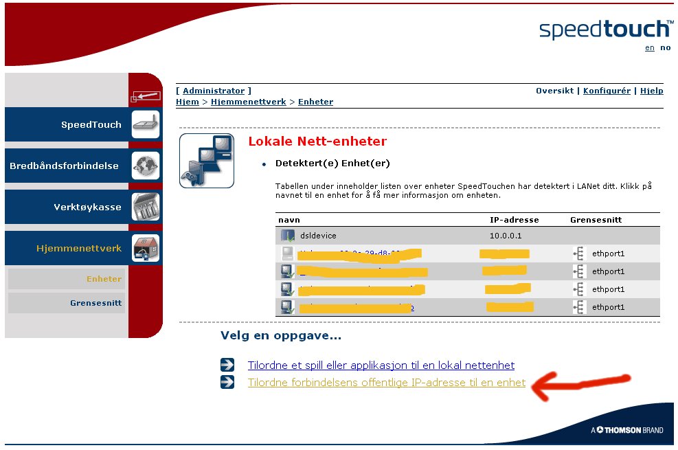

N_R Skrevet 2. januar 2006 Skrevet 2. januar 2006 (endret) Har mottatt speedtouch 516i fra NGT. Er det mulig å sette dette i bridge modus? 5347851[/snapback] ...jeg har ikke testet, men dette gjør vel i praksis det du vil?? Fryktelig knot å komme seg dit da jeg fikk min ruter i kveld og har bare trykka vilt inni menyene her.... :!: EDIT: hmmm det funker visst litt dårlig ja "ingen kompatible enheter funnet" - hva må man gjøre da? sette på en UPnP-ruter bak 516'en? Endret 2. januar 2006 av N_R
