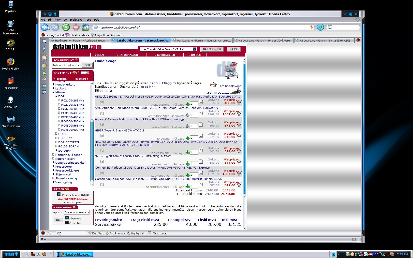

ducmaster Skrevet 13. desember 2005 Skrevet 13. desember 2005 Bruktbar pc fmj satt opp, men mener mitt oppsett ifra databutikken gir mer for pengene, med en kraftigere prosessor (3700+) samt et skjermkort som kan med 80% sikkerhet moddes til et X850XT PE kort. og i tillegg er det 700kr billigere
^fmj Skrevet 13. desember 2005 Skrevet 13. desember 2005 Det kan godt være det. Sparer også uansett fort noen kroner på å se hvilken webshop som er billigst. Ditt skjermkort er blant annet 300kr billigere enn mitt, bare leverandøren som er forskjellig. En god femtilapp i forskjell på CPU, så da bør man jo velge San Diego. Samtidig registrerer jeg at Netshop har skrudd opp prisene sine. Det lureste ville vel være å sette opp en pc i en handlevogn, tror det skal la seg gjøre å få til en enda bedre maskin da. Har hørt mye bra om ASrock, men det skal vistnok være litt knotete å innstallere. Men hvis nettbutikken fikser det så går det vel greit, regner med de oppdaterer bios og slikt. Jeg ville uansett ikke kjøpt det, siden hovedpoenget med det er at man både kan bruke AGP og PCI-E. Dette er jo ikke noe poeng for trådstarter. Men det er jo veldig billig. Som sagt så var bare mitt oppsett et lite forslag, ikke noe endelig.
ducmaster Skrevet 13. desember 2005 Skrevet 13. desember 2005 Enig i det du sier men skal man først kjøpe et x800gto kort, er det jo sapphire gto2 og connect3d sine som bør være 1 prioritet, da man har sjangsen for å få et fullverdig x850xt pe kort til en billig penge, og hvem vil ikke det? =) Har selv testet Asrock kortet, og kan si det er et veldig bra kort til en billig penge. Selvfølgelig er det jo folk som har problemer med det, men når det er så populært og såpass masse folk kjøper det, er det jo ikke litt rart da at noen sliter med dem. Tror forresten det har kommet en ny rev. av asrock kortet som har fikset de gamle "barneskykdommene" som var på de første kortene.
