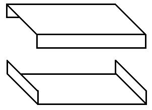

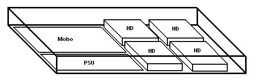

Ben-o Skrevet 12. desember 2005 Skrevet 12. desember 2005 Jeg har lenge tenkt på å lage meg et kabinett med mini-ITX formfaktor, og nå skal jeg lage meg en filserver. Kabinettet skal være så slimt som mulig, og forhåpentlighvis veldig stilrent. Tenkte å lage det av 2 metall plater, men vet ikke hvordan plater, og hvordan tykkelse som egner seg best. Har svært lite værktøy for slikt.. Laget 2 paint tegninger. ^^ Med HW plassert: De 2 platene: Har ingen eksakte mål enda, dog. Hvordan plater, og hvor tykke bør de være? Og hvor får jeg tak i det?

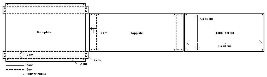

Ben-o Skrevet 13. desember 2005 Forfatter Skrevet 13. desember 2005 Har nå fundert en stund og funnet ut av et design jeg mest sannsynlig kommer til å bruke (kanskje litt vanskelig å forstå): HW fra pcutstyr.no er på vei... Tror jeg går for 1mm aluminium, ser mange andre har brukt det. MÅ man ha en plateknekkker for å lage de bøyene der, tror dere?
