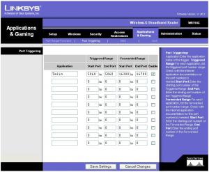

holvik Skrevet 11. desember 2005 Skrevet 11. desember 2005 Slik har jeg gjort det på min Linksys WRT54G.

holvik Skrevet 11. desember 2005 Skrevet 11. desember 2005 Jeg har Speedtouch 510i (brdgemodus) - Linksys WRT54G - Sipura SPA2000. Hvis ikke portene er åpnet får jeg samme problemer som trådstarter.
persistent Skrevet 11. desember 2005 Skrevet 11. desember 2005 Speedtouch 510 m/ 3Com ruter, måtte lage en authorised application i firewall. Åpne portene 16300-16700 og med trigger 5060.
