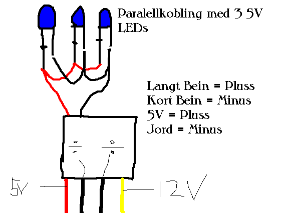

ovinn Skrevet 11. februar 2006 Forfatter Skrevet 11. februar 2006 Jasså Takker Så, lyset blir ikke mindre hvis jeg f.eks. seriekobler omtrent 10 UV LEDs?

thinkdifferent Skrevet 12. februar 2006 Skrevet 12. februar 2006 (endret) Pain193 som lagde Blue Lightning; Parallellkobla LEDs fra Clasern som egentlig kjører på 3,3V, mens Pain193 tok de heller på 5V med 150 Ohms motstand... "Ferdig å lodde på ledninger (jeg koblet 12 lysdioder i parallell)." Det som er lettest for deg å gjøre er å parallellkoble alle LEDsa på 5Volt... Hvis du seriekobler 5 LEDs på 5Volt kabelen, vil de lyse med 1Volt vær, det vil si at de lyser mye dårligere... EDIT: De diodene som Pain193 brukte kan man også seriekolbe fire av på 12V.. Det har lyst her i over ett år Endret 12. februar 2006 av Trussl
Klekkus Skrevet 12. februar 2006 Skrevet 12. februar 2006 Hmmm det vi mistenkte, for vi sjekket litt mer på Blue Lightning og fant ut at alt var paralelkoblet. Men han kommer til å kjøpe leds som skal ha en spenning på 5v så da trengs det ikke motstandere da.
ovinn Skrevet 12. februar 2006 Forfatter Skrevet 12. februar 2006 Ja, jeg blir ikkeno klokere Men, som jeg har forstått; bruker en molex, lodder 1 ledning på det ene beinet til den ene LED'en, så fra det andre beinet til første bein på neste LED osv.. helt til du er rundt! Er det sånn jeg skal gjøre det, har jeg forstått det Er det annerledes så har jeg ikke forstått det! Har funnet ut nå, jeg skal til fattern til helga, skulle egentlig ikke, og da får jeg skjekket opp endel ting på desktop kassa, skal også legge ut bilder av litt av hvert her! Men om det blir da, eller seinere, vet jeg ikke, spørs om jeg får tid til det, vi drar bort på lørdag igjen veit ikke når, men det blir vel en råd! =)
Khalifen Skrevet 13. februar 2006 Skrevet 13. februar 2006 Paralellkobling: Fra plusskobling til plusskobling og minus skal på minus. Se tegning Uten_navn.bmp
ovinn Skrevet 13. februar 2006 Forfatter Skrevet 13. februar 2006 Åjaa, daså Så jo enkelt og greit ut har dere non peiling på hvordan jeg skal feste kablene til Molex'n? Kan jeg ikke, hvis jeg klarer det, feste de til der kablene sitter fra før fra "undersiden"? Burde gå greit det vel?
Klekkus Skrevet 13. februar 2006 Skrevet 13. februar 2006 du kan jo bare bruke en 3-4 pins overgang som du kan lodde og bytte litt pins på og sånn der
