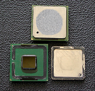

pcp160 Skrevet 6. desember 2005 Skrevet 6. desember 2005 krister461 Postet i dag, 14:09 personlig så smører jeg ikke kjølepastaen utover, men presser den utover når jeg sitter kjøleren på! Ja, det er også hva som anbefales med Arctic Silver 5, på kjerner med heatspreader. altså ikke smøre utover det hele, men bare en liten dært på midten, slik at det da hvis man tar av kjøleren igjen blir seende ut som på øverste bilde. Og TrondH86, det er riktig nok det du sier, men der eventuelt kan bli et problem med pasta er jo feks på en chip's tettsittende ben ol. På slike steder er det ikke stort mer ledeevne enn man har i fingrene som skal til for å forstyrre signaltraffikken. Så noen direkte kortslutning med flammer og røyk blir det selvsagt aldri, og feks på en cpu skal det godt gjøres og skape noe slike problemer. Jeg vil uansett si det lurt å sørge for at metallholdig pasta ikke havner på komponeters pinner, i sokkler eller slike steder, selv om pasta som du sier ikke er noen "god" leder.
