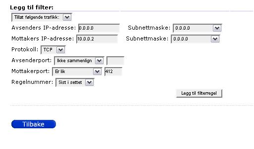

Sneakerholic Skrevet 1. desember 2005 Skrevet 1. desember 2005 (endret) gå på www.endring.nextgentel.no og logg på med kundenr/passord Trykk på ..::Gå til avansert konfigurasjonsmeny::.. Trykk på ..::Endre offentlige servere på lokalnettet::.. Fyll inn ip til datamaskinen din evt. router (altså ip til det som står koblet til netopia routeren, (vanligvis 10.0.0.2) og hvilken port-range du vil åpne. Trykk "legg til oppføring" og påse at oppføringen dukker opp i en liste over. Trykk "tilbake" knappen på sida. Trykk ..::Endre filtersett i ruteren::.. Gå nederst til der du kan fylle inn diverse verdier. Her trenger du å fylle inn samme ip som du oppga i forrige punktet i "Mottakers IP-adresse" feltet. Velg TCP under "protokoll" og velg "mottakerport" som skal åpnes vedsidenav "Er lik" feltet. Trykk "legg til filterregel" og påse endringene har blitt oppført i lista. Gjenta samme prosess en gang til, men denne gangen endrer du TCP til UDP under "protokoll". Verdiene i "mottakers IP-adresse og "mottakerport" skal altså være de samme som over. Nå har du åpnet Netopia routeren for den/de aktuelle portene. For å åpne d-linken, se artikkelen under: http://www.portforward.com/english/routers...DI-624/DC++.htm Bildet under er eksempel for åpning av port 412 til ip 10.0.0.2, TCP-protokoll(husk å legg til UDP også) fra filtersettmenyen på endring.nextgentel.no Endret 1. desember 2005 av MorbidHamster
