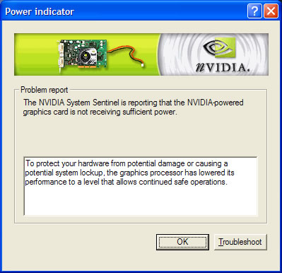

Jeg har et problem med mitt Sparke NVIDIA GeForce 6600GT PCI-Express grafikkort. Når jeg kjører spill og programmer som krever en god del av kortet, avsluttes eller minimiseres programmet og jeg får opp en melding av den såkalte NVIDIA Graphics Sentinel om at kortet ikke mottar nok strøm.
Etter den har poppet opp, og jeg starter opp et spill eller program igjen, kjører alt mye saktere. :hmm:

Så jeg dro likegodt ned på Nasjonal og kjøpte en NorthQ 400W PSU til 563.- og installerte den. :w00t: Jeg trykket på den knappen det står "på" på og kjørte BF2 SF på det værste. :love: Det så ut til å funke, så jeg prøvde AOE3 og etter 3 minutter med intens skuddveksling på god grafikk, poppet den vel så irriterende meldingen opp igjen, og alt ble treigt igjen. :mad:
Hva skal jeg gjøre? :no:

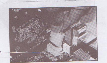

Kjapt spørsmål. På hovedkortet er det nesten HELT SIKKERT en tilkobling for strøm til skjermkortet. Det er det på de fleste nye hk.
Sjekk at det faktisk ER koblet til en strømkabel der :) Kan nemmelig høres ut som du glemte noe her..

Den "Ekstra" strømpluggen er på HOVEDKORTET, ikke på selve skjermkortet. Det er samme type plugg som brukes i cd/dvd-rom'er.
Finn den, plugg i en strømkabel der, og prøv igjen.

Hei. Jeg vil takke for hjelpen--og for det fine bildet. ;) Jeg dro ned til Komplett og spurte dem om det var greit å sette inn en strømkabel i den 4-pins socketen som var ovenfor grafikkortet. De satte inn en kabel, og jeg tok med datan hjem igjen. Samme gamle meldingen poppet opp og problemet var der nok en gang...
Jeg har tatt bilde av meldingen, forresten.
