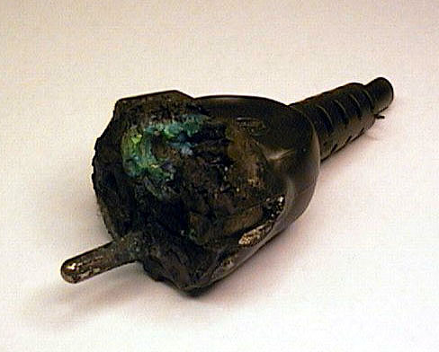

snole Skrevet 26. november 2005 Skrevet 26. november 2005 Er det veldig farlig å ha 3 sånne på rad? 5212501[/snapback] Er veldig avhengig av hva man kobler til. En TV trekker like mye strøm som ei lyspære. Samme gjør en Xbox, Switch og DVD-spiller. Er verre med varmeovner og PC'er. De burde i alle fall kobles på den første. Å koble utstyr som trekker mye strøm på padde #3 er ganske risikabelt. Kan poste et støpsel som nesten brant ned huset til en kunde, siden han var så lur å dytte en 2000 Watts varmeovn i en Europrisfordeler istedenfor å plugge den i vegguttaket. Fyren mente han skulle få dekket ny ovn og nytt vegguttak på ovens garanti.
