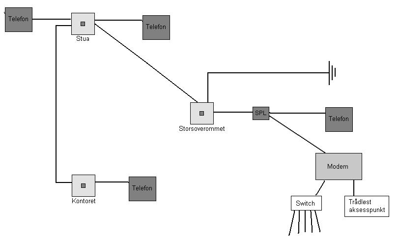

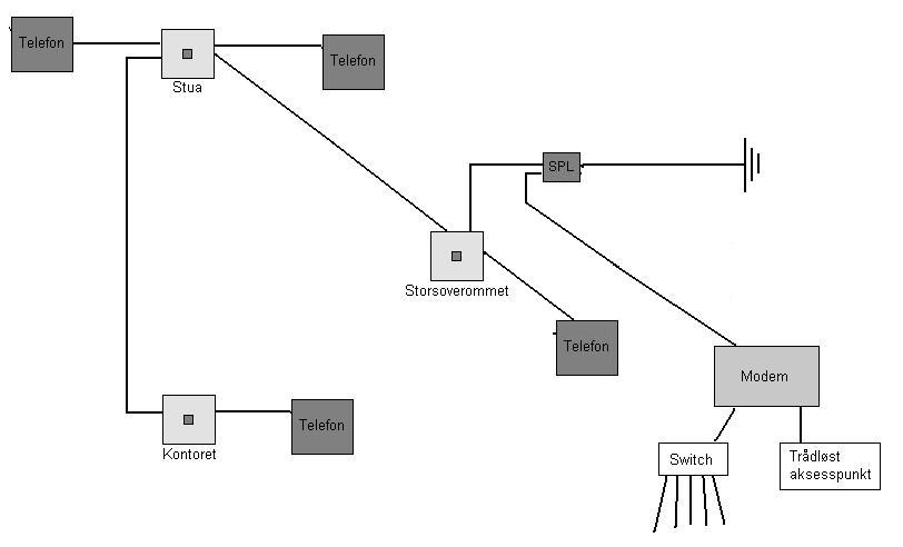

Jtand Skrevet 25. november 2005 Skrevet 25. november 2005 (endret) Hvis jeg bruker en splitter blir hastigheten bare litt over 500 kbps når jeg har linje på 2500 kbps. Dette skjer også selvom jeg ikke har telefon koblet til splitteren. Kobler jeg modemkabelen direkte i telefonuttaket får jeg normal hastighet. Det virker nesten som at det er splitteren som er flaskehalsen, selv om jeg ikke kan skjønne det helt. Har ingen andre telefoner tilkoblet. Hva er galt? Endret 25. november 2005 av Jtand

Jtand Skrevet 25. november 2005 Forfatter Skrevet 25. november 2005 (endret) ...... Eller der? Endret 25. november 2005 av Jtand
kpolberg Skrevet 25. november 2005 Skrevet 25. november 2005 Alternativ 2 er riktig. Splitteren skal kobles inn før alt annet av telefoner etc.
Stigma Skrevet 25. november 2005 Skrevet 25. november 2005 Alternativ 2 er korrekt. Dersom du plustelig får mye lavere hastighet ved å koble gjennom splitter i forhold til å koble rett i inntaket, så tyder det veldig sterket på at splitter er defekt. Splittere blir er generellt sett ømfintlige for skader. Spør du din ISP så får du sansynligvis tilsendt en ny en. I væreste tilfelle koster de ikke mye å kjøpe hos de fleste teleforetninger. -Stigma
