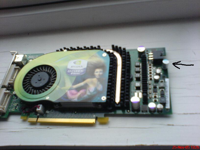

datax Skrevet 25. november 2005 Skrevet 25. november 2005 (endret) Har akkurat invistert i et godt skjermkort asus gforce 6800GT. Under pc-byggingen har en rombeliknende del falt av, tror det er en sikring (det står a 4n8, 180 16V på den). Har lite lyst til å montere kortet uten denne sikringen på plass. Noen som vet hvor jeg kan få hjelp til å montere denne på plass igjen? Har lite lyst til å gjøre dette selv... Endret 25. november 2005 av datax

datax Skrevet 25. november 2005 Forfatter Skrevet 25. november 2005 denne delen som pila peker på, har falt av...
khaakon Skrevet 25. november 2005 Skrevet 25. november 2005 Det ser ut som en kondensator, du bør nok ikke bruke kortet ditt uten den.. (formen kalles sylinder)
datax Skrevet 25. november 2005 Forfatter Skrevet 25. november 2005 sylinder ja, men du skulle ikke tilfeldigvis vite om et sted som tar seg av slike reparasjoner? Any1?
YokiShoki Skrevet 25. november 2005 Skrevet 25. november 2005 Er du stø på hånden kan du vel lodde den på selv.
Dr.Ittsekk Skrevet 25. november 2005 Skrevet 25. november 2005 Har den løsnet eller har bena til kondensatoren brukket? Hvis den bare har løsnet er det ikke så vanskelig å få satt den på igjen. Hvis bena er brukket av ved feste til kretskortet burde det ikke være umulig å få loddet på kondensatoren. Har bena brukket av rett under, eller verre, inni kondensatoren må du kanskje skaffe deg en ny.
Gjest Slettes-xwByZdFZ Skrevet 25. november 2005 Skrevet 25. november 2005 Se hva som står på den, og bestill en identisk fra www.elfa.se

datax Skrevet 26. november 2005 Forfatter Skrevet 26. november 2005 (endret) Det er bena utenpå i kondensatoren som har brukket. Det er liksom ikke noe bein å lodde på... Endret 26. november 2005 av datax
