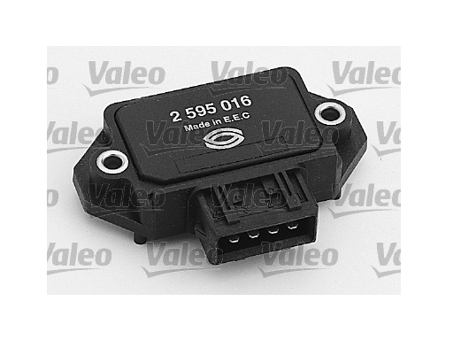

Stjernestøv Skrevet 3. desember 2005 Skrevet 3. desember 2005 Hei igjen! Må nok spørre om et par ting til, ja... Denne tenningsmodulen, står den for seg selv i motorrommet? Du nevnte ved siden coilen eller under den. Jeg ser ingenting når jeg prøver å finne den. Går det ledninger fra denne og inn på coilen? I såfall går alle fire ledingene fra coilen, på min motor, inn på fordeleren. Kan tenningsmodulen ligge i fordeleren? Eller er tenningsmodulen faktisk fordeleren? Rimelig forvirret nå! Liam 5241409[/snapback] Hei. Slik ser den ut: Tennmodul.bmp Inne i fordeleren ligger det en pulsgiver ( induktiv el hall-giver ) 3 ledninger inn på siden i fordeleren betyr at det er en hallgiver montert. 2 ledninger betyr induktiv giver. 1 ledning betyr at det er stift-tenning. Hvis du er usikker på hvordan og hva bør du få hjelp av noen som har litt peiling. Vær nå ihvertfall forsiktig med høyspenten. Ha tenningen av hvis du løsner noen ledninger. Til sist. Kan jo hende det er andre feil som gir dette feilbildet... Choke, rotor, fordelerlokk, tennkabler, plugger, for fet blanding varm motor. Alt dette og mere til kan gi feil lignende som beskrevet. Flere feil opptrer også samtidig.. En ide var jo å ønske deg ei "Gjør det selv-bok" til jul. Mener de har Haynes-bøker på Mekonomen-butikken. se forøvrig delekatalogen på www.mekonomen.no

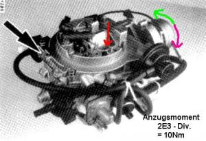

LiamH Skrevet 9. desember 2005 Forfatter Skrevet 9. desember 2005 Nå har jeg sjekket over forgasseren og skiftet det som skal være tomgangs-solenoiden, som i følge Haynes-boken heter "Thermotime Valve" (den får strøm fra samme ledning som auto-chocken) og ikke tomgangs-solenoiden. Vet ikke om det er samme sak, men i boken står det at enkelte forgassere har en tomgangs-solenoid, men at min forgasser ikke har det. Jeg har en Pierburg 2E3-forgasser. Nå er motoren stabil når den er varm, bortsett fra at den har noe lavt turtall. Problemet nå er at den sliter veldig når den er "på vei til" å bli varm. Kveles nesten og har et veldig lavt og ustabilt turtall. Kan det være chocken? Har hørt mye dritt om Pierburg- forgasserne og at jeg burde bytte den med en Weber 32/34 DTML -forgasser. Noen som vet noe om disse forgasserne og om det lar seg gjøre å bytte den på min bil? Begynner å bli DRITTLEI hele forgasseren og all feilsøkingen! Liam
pcp160 Skrevet 28. desember 2005 Skrevet 28. desember 2005 Nå er motoren stabil når den er varm, bortsett fra at den har noe lavt turtall. Problemet nå er at den sliter veldig når den er "på vei til" å bli varm. Kveles nesten og har et veldig lavt og ustabilt turtall. Kan det være chocken? Ja. Jeg vet ikke hva din forgasser har av solenoider, men en tomgangs- solenoid er vanligvis en elektrisk besinkuttdyse, hvis denne er ødelagt går ikke bilen på tomgang overhodet. Hvis det er rusk i den, kan man rense den, dette er vanlig hvis tomgangen er veldig uregelmessig. Thermotime Valve, høres for meg ut som en ventil som styrer noe ut fra tid/temperatur. Ser ikke så godt på det bildet ditt, men det er en del vakumstyring der, så sjekk at alle slagene er hele og på aller først. Men akkurat dette med at du sliter når den er kald, tror jeg fortsatt er et choke problem, i en eller anne form. Hvis den ikke tar gassen annet om man er kjempeforsiktig med pedalen, er det gjerne for lite choke som er problemet. Hvis den bare går for sakte, og ellers starter og tar gassen greit, er det omvendt, da er det enten bare feil kaldtomgang, eller for mye choke. Vil råde deg til å teste ut det jeg forklarte i slutten av forige innlegg, dette er gratis, og vil gi deg gode svar. Selve chokemengden, (hvor hardt den går på) justeres som de pilene jeg har lagt på din tegning, grønn vil gi mer choke, rød mindre. Kald tomgang er også en egen justering ifht vanlig tomgang, men det hjelper ikke bare å øke denne, hvis du har for lite choke. Det avhenger av chokehusets innstilling, disse to påvirker hverandre. Og du har vel også noe vakumgreier som påvirker her ser det ut som...(ser ikke så godt på det bildet, så tør ikke si hvordan kaldtomgang justeres) Vedrørende det og gi opp, og sette på en annen forgasser, er jo selvsagt det også en mulighet, jeg vet ikke om den nevnte Weberen går rett på, uten at du også bytter manifold, men det er det sikkert andre her som kan svare deg på. Noe av problemet med den typen forgasser du har, er vel at den har en del mer eller mindre velykkede vakumstyringskretsløp, som i utgangspunktet er der for å gi penere, renere, mer nøyaktig og økonomisk drift og kaldstart. Problemet er at det blir mye som kan gå galt, og ikke alltid like lett å se hva som er galt heller.
M.B. Skrevet 28. desember 2005 Skrevet 28. desember 2005 Hvis ikke bilen fusker ovehodet når den er varm og co er riktig kan du glemme tenning.Tomgangen din styres av kjølevannet samt at den har styreenhet for bensinkutt/kveling ved stopp.De største problemene med din forgasser er#1 at den svarte vakumdåsen med arm på(chokeavtrekk) lekker da putrer bilen og får for mye bensin ved kald motor(ryker sort hvis du speeder) #2 Akselen som chokefjæren står på løsner fra huset.Da legger ikke choken seg på.Bilen får for lite bensin og tåler ikke gaspådrag og kan smelle.#3 Går den for høyt på tomgang ca 1500 er voxventilen gåen eller en gummipakning mellom innsug og manifoil svulmet/tett(Vannstyrt)#4 går den for høyt på tomgang ca 2500 er 3-punktsventilen gåen eller brudd i ledningene ca 3 cm fra kontakten som stå på den runde dåsa i bakkant h side.Som nevn tidligere start bilen kald og se hvordan chokespjeldet står når den sviver.skal stå ca 4 millimeter åpent.Stopper du den skal det lukke helt.
