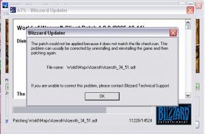

Dette er et stort problem jeg har som startet for ca. 2 uker siden.
Jeg var på lan og plutselig restarta hele pc'en seg uten grunn, jeg skrudde den på igjen for å da se at alt i WoW var helt herpa med fargene og alt. siden jeg skulle hjem bare noen timer senere så gadd jeg ikke gjøre noe med det der. Når jeg kom hjem så begynte jeg reinstallere, mitt i cd 2 ville den ikke fortsette mer så jeg trykka på cancel og startet å installere på nytt. Jeg ble helt ferdig med installasjonen denne gangen men når jeg skulle installere 1.8 patchen så fikk jeg en feilmelding om at de ikke kunne patche en fil og at en reinstallasjon kunne funke, JIPPI reinstallasjon igjen. jeg reinstallerte og fikk samme problem i cd 2 som før. så etter den 4. installasjonen funket patch og alt. og jeg har kunnet spille fint helt til idag...
når jeg skulle installere denne lille patchen som kom idag så fikk jeg den feilmeldingen om at de ikke kunne patche en fil igjen. etter 6! reinstallasjoner med samme cd 2 feil som tidligere, ble jeg endelig ferdig med å installere, MEN fikk feilmelding på patch 1.8 igjen!. reinstallerte uten cd 2 problemer 3 ganger til men fikk alltid samme feilmelding i patchen. etter å da ha reinstallert 9 ganger idag orker jeg ikke mer, så jeg poster her og vil nok sende et mail til blizzard technical support snart...
det store problemet er altså ikke cd 2 problemet men patch problemet.
noen andre som har hatt samme problem og klart å fikse det? evt. noen som har en løsning?
legger ved screenshot av feilmeldingen:

Det der høres så absolutt ut som et minneproblem. Jeg tipper at minst én av dine minnebrikker likte det LANet særdeles dårlig, og begynner å ta kvelden. Test minnet ditt med memtest86, jeg tipper at du finner en del feil.
Gå tilbake til butikken der du kjøpte minnet, og klag din nød.
takker for alle svar, har reinstallert en 10. gang nå og holder på å laste ned patchen. hvis det ikke funker nå skal jeg prøve å kopiere det fra den andre pc'en, tar også å tester minnet mitt poster senere om hvordan det gikk.
