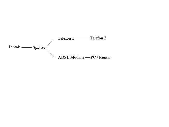

MSc Skrevet 8. november 2005 Skrevet 8. november 2005 (endret) Splitteren må inn før første telefonkontakt i huset (trolig den i første etasje) Forsøk på enkel tegning: ____________Telefon 1_________Telefon 2 Inntak ---- Splitter < ------------------ADSL modem ------ PC/Router Håper du forstår hva jeg mener. Tegningen ble litt rar når jeg postet. meningen var at linjene til Telefon og ADSL modem skulle ligge etter splitteren. ADSL.bmp Endret 8. november 2005 av MSc
tundra Skrevet 8. november 2005 Forfatter Skrevet 8. november 2005 Det jeg var redd for.. Så det vil si at jeg må strekke en kabel fra splitteren som jeg kobler til uttaket i første etasje, og opp til andre etasje der datamaskinen står? Det er jo fryktelig tungvindt da, og mye ledninger Finnes det ingen annen muligheter?

tundra Skrevet 9. november 2005 Forfatter Skrevet 9. november 2005 Jeg fant ut at disse to kontaktene er paralellkoblet (eller hva det heter), så i utgangspunktet fungerer begge kontakter som første tilkoblingspunkt. I første etasje er telefonen der en trådløs telefon, med en base som er koblet i kontakten. Da jeg tok ut denne basen fra kontakten i første etasje, fungerte internett fint. Så det virker som det er noe med basen som gjør at det ikke fungerer som det skal i andre etasje. Men trådløst nett var jo et godt tips, kanskje jeg prøver det. Hva trenger jeg da bortsett fra et trådløst nettverkskort i pcen, hvor får jeg kjøpt det, og hva koster det? Det bør jo være billigst mulig, men ikke dårlig kvalitet..
