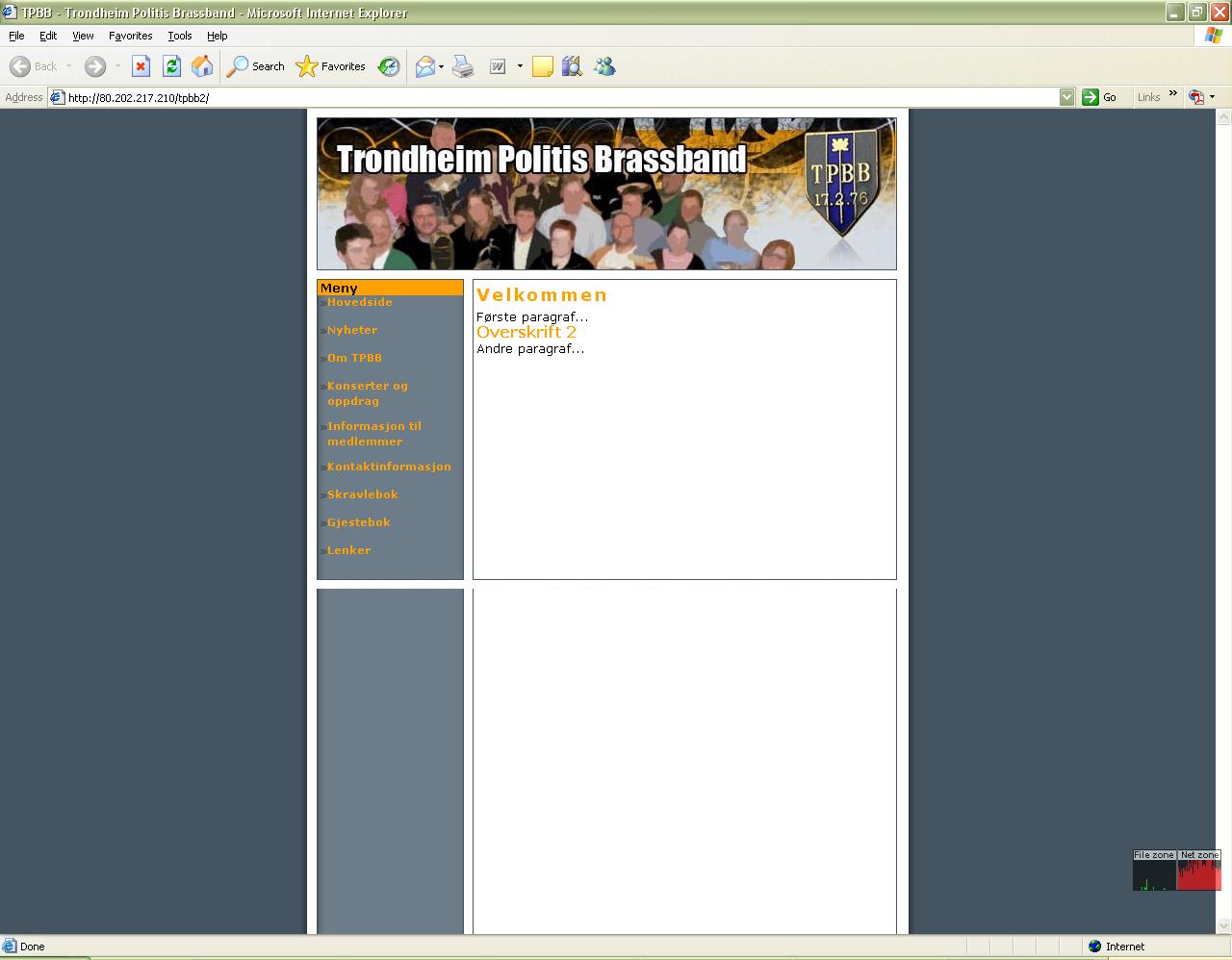

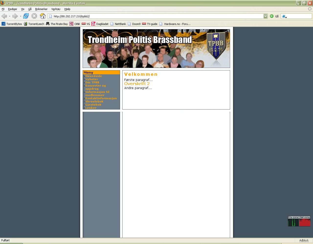

JV Skrevet 1. november 2005 Skrevet 1. november 2005 (endret) Hei, jeg holder på å lage en ny webside, og da har jeg som vanlig kommet borti problemer med IE. Siden ser "fin" ut i Firefox men i IE ser den helt på tryne ut. om noen kunne ha sjekket http://80.202.217.210/tpbb2/ i IE of Firefox, og så hjulpet meg å få (i første omgang) sentrert siden i IE, slik som den er i Firefox. i andre omgang her jeg problem med menyen i IE. dere blir store mellomrom mellom linjene i menyen. Men det ser dere også om dere tester med IE... håper noen kan hjelpe Endret 4. november 2005 av JV

JV Skrevet 3. november 2005 Forfatter Skrevet 3. november 2005 hva skjer med å ikke ha noe docktype a?og man kan ikke skrive <li>dsfdsf</li> <ul> dsfdsf </ul> <li> ul må i såfall ligge i en li også sette display: block; på block elementer? Rydd opp litt å prøv igjen 5094461[/snapback] har rydda litt nå... og jeg fikk sentrert siden med text-align: center; i body... men om dere ser på siden i IE nå, så prøver jeg å få til en footer... og den legger seg forsåvidt rett i IE, men så absolutt ikke i Firefox... opera har jeg gitt helt opp å få til... værre enn IE faktisk... noen som ser hvordan jeg kan få footeren til å legge seg rett i Firefox? Og evt. hvordan jeg får menyen til å se bedre ut i IE (altså slik som den ser ut i Firefox)
JV Skrevet 4. november 2005 Forfatter Skrevet 4. november 2005 Ingen som har noe tips? Har har prøvd litt mer nå, men nå legger den seg ca midt på siden i IE og rett under headern i Firefox... er det noe galt med wrap'en min? går den ikke helt ned (height: 100% ?)
JV Skrevet 4. november 2005 Forfatter Skrevet 4. november 2005 (endret) Ok... skal gjøre det litt lettere her... kanskje noen ser noe som kan hjelpe her er koden i cssfila: * { margin: 0; padding: 0; border: 0; vertical-align: top; list-style: none; } body { color: #000000; background-image: url(../gfx/mainbg.jpg); background-repeat: repeat-y; background-position: top center; background-color: #445460; font-family: Verdana, Helvetica, Arial, Sans-serif; font-size: 1em; height: 100%; text-align: center; } p { font-size: 0.8em; text-align: justify; line-height: 1.2em; } h1 { color: #FFA200; font-size: 1.1em; text-align: left; letter-spacing: 2px; line-height: 1.7em; } h2 { color: #FFA200; font-size: 1em; text-align: left; } a:link { color: #FFA200; text-decoration: none; } a:hover { color: #FFA200; text-decoration: underline; } a:visited { color: #FFA200; text-decoration: none; } a:active { background-color: #FFA100; text-decoration: none; } #wrap { margin:0 auto; width: 603px; border: 0px; height: 100%; height: auto !important; } #header { background: url(../gfx/header.jpg) no-repeat 0px top; height: 178px; width: 604px; margin: 0 auto; } #footer { clear: both; background: url(../gfx/footer.jpg) no-repeat 0px bottom; height: 10px; width: 603px !important; width: 604px; } #hoved-innhold { padding-top: 0px; padding-bottom: 9px; } #text { width: 427px !important; width: 443px; padding-right: 6px; padding-left: 6px; padding-bottom: 6px; float: right; } #meny { text-align: left; width: 151px !important; width: 153px; margin-left: 0px; margin-top: 0px; padding: 0px; float: left; font-size: 0.8em; border-left: 1px #445460 solid; border-right: 1px #445460 solid; background-image: url(../gfx/menybg.jpg); background-repeat: repeat-y; background-position: top left; } #meny ul { padding: 0; margin: 0; border-left: 0; border-right: 0; } #menypunkt { background-image: url(../gfx/arrow.gif); background-repeat: no-repeat; background-position: 3px .5em; background-color: transparent; font-weight: bold; font-size: 11px; } #meny a { text-decoration: none; padding-left: 10px; color: #FFA200; display: block; } #meny a:hover { background-color: #F0F0F0; color: #000; background-image: url(../gfx/arrow.gif); background-repeat: no-repeat; background-position: 2px .5em; } #submeny { color: #000; padding: 0px 0px; text-decoration: none; padding-left: 10px; font-size: 11px; } #menyformat { color: #000; padding: 0px 3px; font-weight: bold; background-color: #FFA200; } og her er koden i index.php <html> <head> <title>TPBB - Trondheim Politis Brassband</title> <meta http-equiv="Content-Type" content="text/html; charset=iso-8859-1" /> <link rel="stylesheet" type="text/css" href="style/style.css"> </head> <body> <div id="wrap"> <div id="header"></div> <div id="hoved-innhold"> <div id="meny"> <ul> <li id="menyformat">Meny</li> <li id="menypunkt"><a href="index.php">Hovedside</a></li> <li id="menypunkt"><a href="nyheter.php">Nyheter</a></li> <li id="menypunkt"><a href="Om.php">Om TPBB</a></li> <li id="menypunkt"><a href="konserter.php">Konserter og oppdrag</a></li> <li id="menypunkt"><a href="info.php">Informasjon til medlemmer</a></li> <li id="menypunkt"><a href="kontaktinfo.php">Kontaktinformasjon</a></li> <li id="menypunkt"><a href="skravlebok.php">Skravlebok</a></li> <li id="menypunkt"><a href="gjestebok.php">Gjestebok</a></li> <li id="menypunkt"><a href="lenker.php">Lenker</a></li> </ul> </div> <div id="text"> <h1>Velkommen</h1> <p>Første paragraf...</p> <h2>Overskrift 2</h2> <p>Andre paragraf...</p> </div> </div> <div id="footer"></div> </div> </body> </html> Har lagt med ett bilde fra IE og ett fra Firefox. Som dere ser i IE så ligger footern ca midt på siden.. (den skal selvfølgelig være neders). I Firefox ligger den rett under headern.... Her kan du se siden "live" http://80.202.217.210/tpbb2/ Endret 4. november 2005 av JV

JV Skrevet 4. november 2005 Forfatter Skrevet 4. november 2005 (endret) #footer { clear: both; } Da vil den legge seg nederst på siden..... 5104975[/snapback] takk for tipset.. det hjalp forsåvidt.. men det ligger fremdeles ikke neders... kan det være at min #wrap ikke går lenger ned? hvordan fixer jeg i såfall det? har oppdatert koden i min forrige post nå.. og de 2 bildene er nye... sånn som det ser ut nå.. Endret 4. november 2005 av JV
