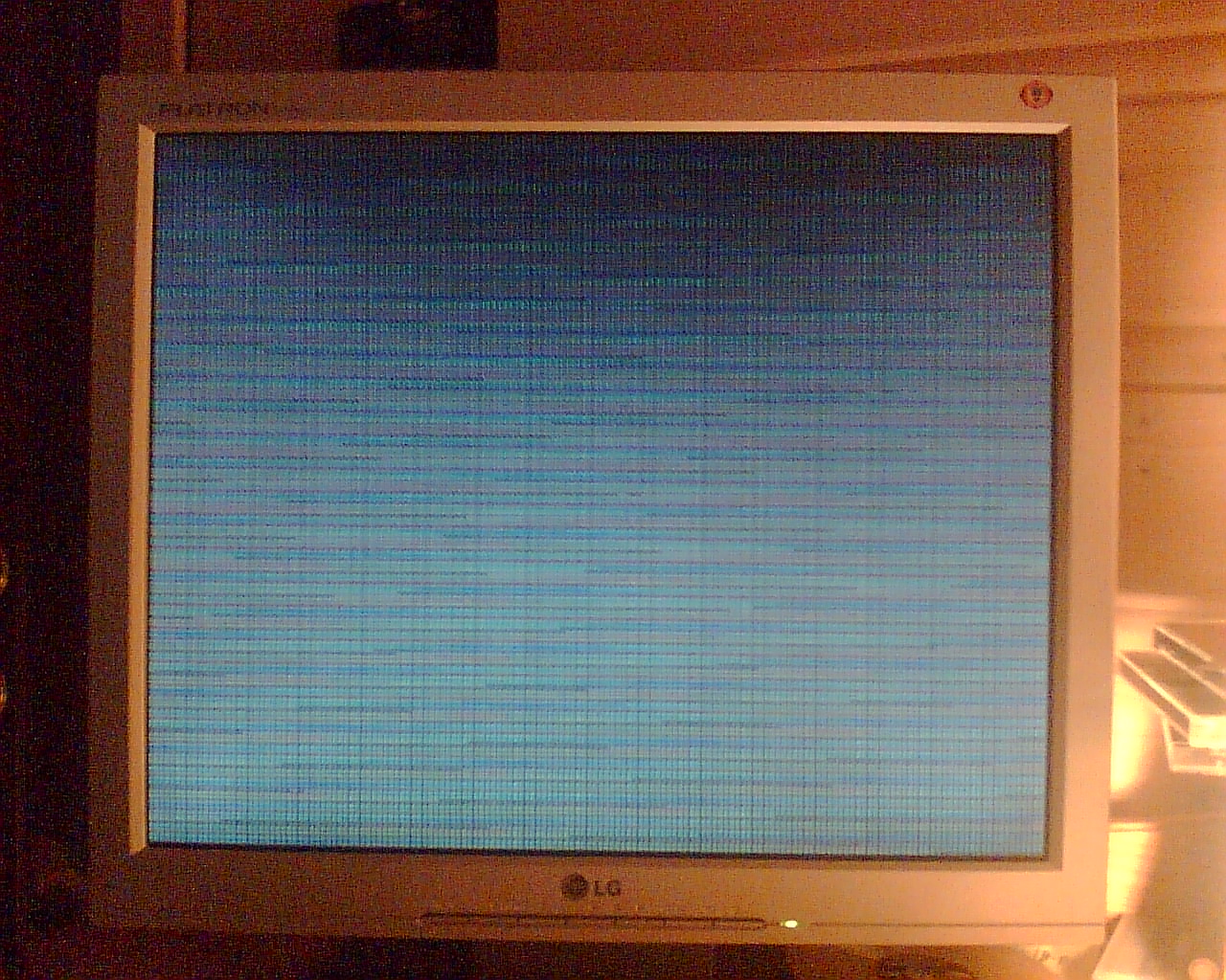

Lasse 90 Skrevet 29. oktober 2005 Forfatter Skrevet 29. oktober 2005 Har prøvd det nå. Skjermen ble ikke svart, jeg skulle ikke skrive in noe navn eller slikt. Men så møtte jeg på dette:

Lasse 90 Skrevet 1. november 2005 Forfatter Skrevet 1. november 2005 Når jeg skriver navnet i den inlogginga så skjer det ingen ting. Virker som datan henger seg opp. Men jeg kommer forbi inlogginen med vga=768, men da blir skjermen rar slik som jeg viste på det bilde...
