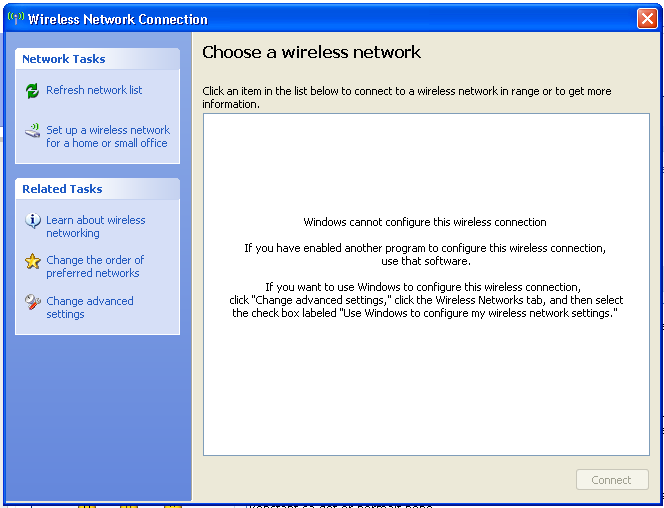

Amo Aka Eagle Skrevet 16. oktober 2005 Skrevet 16. oktober 2005 Finner nettverket og klarer og logge på, men ikke lenge. Signalkvaliteten har da vært svært god. stian 5004634[/snapback] Det er standard oppførsel på tråløse nett, men tråløse på bærbare pleier å være 110ganger bedre enn de tråløse nettverkskortene på stasjonære av en eller annen merkelig grunn. sitter du langt unna routeren? jeg sitter ca 5 meter totalt fra routeren vår med tråløst nett, har Signal strength: "low" konstant så det er normalt hehe. Men som oppkoblingsprogram som nevnt tidligere bruker du windows sitt oppkobling? som slik: fikk ikke til bildegreiene jeg tror jeg. men uansett brukte du wondows tror du eller la du inn ett program som kobler opp det tråløse? windowsnettwork.bmp
