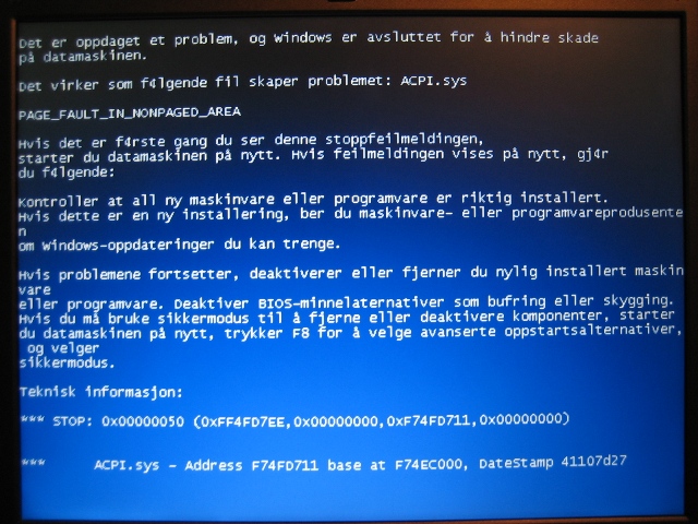

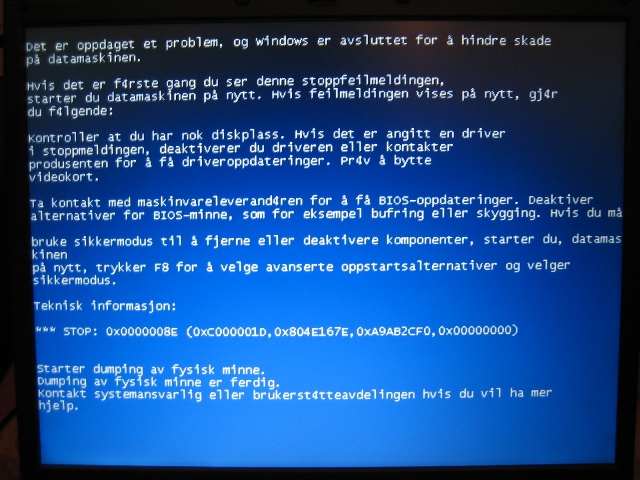

tommens Skrevet 4. november 2005 Forfatter Skrevet 4. november 2005 (endret) Jeg ser memtest86 er nevnt, er dette noe jeg må laste ned? Legger også ved bilder av de to siste blåskjermene jeg har hatt. Edit: Fikk lastet ned memtest86, men har ingen disketter liggende og slenge nå... Endret 4. november 2005 av tommens

TEE Skrevet 5. november 2005 Skrevet 5. november 2005 0x50: http://support.microsoft.com/?kbid=894278&sd=RMVP 0x8E: http://support.microsoft.com/?kbid=315335&sd=RMVP Den siste tyder på feil med RAM.
tommens Skrevet 5. november 2005 Forfatter Skrevet 5. november 2005 Har kjørt memtest86 nå. Fikk ikke beskjed om noen feil, men så fort den kom på 100% startet den på nytt med alle testene igjen, lot den gå to ganger før jeg stoppet den tredje gangen. Men da kan vi vel utelukke RAM-feil? En annen ting jeg la merke til er at RAM-brikken står i slot2, istedenfor slot1, har dette noe å si? (har en Kingston 1024 brikke)
