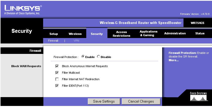

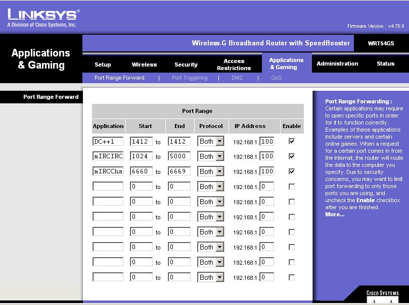

Gef Skrevet 12. oktober 2005 Skrevet 12. oktober 2005 (endret) Jeg vet at det er mange andre brukere som har spurt hvordan man får åpnet porter på Linksys WRT54GS til å kjøre active i DC++. Har brukt portforward.com som hjelp, men det fungerer ikke. En kompiss av meg har det samme problemet og følger samme guiden. For dere som har fått det til, ber jeg nå at dere forklarer og lager en egen guide, fordi den på portforwarding.com kan umulig stemme. Har prøvd å enable DMZ uten hell. Slik ser det ut hos meg nå: Endret 13. oktober 2005 av Gef
Stian0 Skrevet 12. oktober 2005 Skrevet 12. oktober 2005 (endret) Jeg har samme router og DC funker perfekt for meg.. Men ta Start->Kjør->CMD->IpConfig. Så sjekker du router ip'n din. Da skal det være en ip feks: 192.168.1.100, 192.168.1.101 eller 192.168.1.102. Om du feks har den første ipn der, så må du legge til det tallet på slutten av IP Adress. som jeg ser har du 100 der, om ipn til routern din har 101 så skift til det. Endret 12. oktober 2005 av Stian0

Gef Skrevet 13. oktober 2005 Forfatter Skrevet 13. oktober 2005 (endret) Stian0: Jeg har sjekket at IP stemmer. Hva er ISPen din?Er brannmur innstillingene rett? 4997719[/snapback] har NGT, brannmurinstillingene ser slik ut: Endret 13. oktober 2005 av Gef

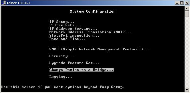

Gef Skrevet 13. oktober 2005 Forfatter Skrevet 13. oktober 2005 Jeg har ikke NGT, så vet ikke eksakt hvordan man gjøre det der....men kan du finne noe som heter Bridge-Modus eller Bride - mode i innstillingene? 5002967[/snapback] kan dette være noe?
Chakl Skrevet 13. oktober 2005 Skrevet 13. oktober 2005 Jeg har ikke NGT, så vet ikke eksakt hvordan man gjøre det der....men kan du finne noe som heter Bridge-Modus eller Bride - mode i innstillingene? 5002967[/snapback] kan dette være noe? 5002997[/snapback] Har hørt om at "Change Device to a Bridge" ikke fungerer. Jeg regne med du har en router fra Netopia. Fant en link som kansje kan hjelpe deg NGT Router som Bridge Lykke til..
Gef Skrevet 13. oktober 2005 Forfatter Skrevet 13. oktober 2005 Har hørt om at "Change Device to a Bridge" ikke fungerer.Jeg regne med du har en router fra Netopia. Fant en link som kansje kan hjelpe deg NGT Router som Bridge Lykke til.. 5003023[/snapback] Desverre, fungerte ikke. Mistet internett forbindelsen etter jeg hadde utført guiden.
skol Skrevet 14. oktober 2005 Skrevet 14. oktober 2005 Hei, ettersom at du har en Netopia router, hvorfor tar du ikke og kjører Linksys routeren som et rent aksesspunkt istedet? da slipper du å forwarde porter fra netopiaen til Linksysen og deretter forwarde samme porter fra Linksysen til din pc. Dobbel NAT-ing fører til mye krøll dersom en ikke vet hva en holder på med. Dersom du kobler nettverkskabelen til en av LAN -portene istedet for på WAN-porten og deretter deaktiverer DHCP serveren i Linksys routeren, så vil Linksys routeren oppføre seg som et aksesspunkt. Da er det kun Netopia routeren du trenger å forholde deg til med tanke på portforwarding og konfigurering. Du bør også endre ip-adressen på Linksys routeren slik at den er i samme ip-segment som de ip-adressene Netopia routeren gir ut. Det blir lettere å få kontakt med Linksys routeren i ettertid på den måten.
^Sniper Skrevet 14. oktober 2005 Skrevet 14. oktober 2005 Nå har jeg ikke sett hvordan linksys er bygt opp, men det er jo mye enklere og bruke Virtuelle servere om du har mulighet til og sette opp det. dc++ private/public port 421 ip til riktig maskin (intern ip 192.168.0.100) fungere knall med meg!
