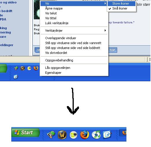

Lafro Skrevet 12. oktober 2005 Skrevet 12. oktober 2005 Hei dere! Jeg lurer på hvordan jeg kan få ikonene (snarveiene) nede på oppgavelinjen i Windows til å bli store? Takker for svar MVH. Grisen

Rodwelt Skrevet 13. oktober 2005 Skrevet 13. oktober 2005 (endret) Har du låst opp oppgavelinjen? Har du høreklikket på et tomt område og ikke på et ikon? Endret 13. oktober 2005 av Rodwelt
miXer Skrevet 13. oktober 2005 Skrevet 13. oktober 2005 Merk deg det at du må høyreklikke i oppgavelinjen(ved siden av et ikon, IKKE på et ikon) og oppgavelinjen kan ikke være låst. da skal du få den menyen!

johnj Skrevet 14. oktober 2005 Skrevet 14. oktober 2005 (endret) Prøvde nettopp på laptopen med XP Home, og det fungerte fett der også. Men det virket som om ett eller flere vinduer måtte være åpne. Samtidig må ganske riktig oppgavelinjen være ulåst, og gjerne også skillestreken dratt litt ekstra til høyre så du får skikkelig plass til å høyreklikke i selve Quick Launch-feltet og ikke på et av ikonene. Endret 14. oktober 2005 av johnj
TCi Skrevet 14. oktober 2005 Skrevet 14. oktober 2005 (endret) Nope, funker ikke her, men det er ikke jeg som skal ha store ikoner heller, liker det smått og minimalistisk selv.. 5003030[/snapback] 1. Høyreklikk på oppgavelinje og velg "lås oppgavelinjen" (fjern merket) 2. Det vil ta komme to prikkete kanter på hver side av Quicklaunch. Høyreklikk på den til venstre eller i et tomrom der du ikke treffer noen ikoner. Velg Vis -> Bruk store ikoner (øverst). 3. Lås oppgavelinjen om du ønsker igjen. Endret 14. oktober 2005 av TCi
nahojdat Skrevet 14. oktober 2005 Skrevet 14. oktober 2005 Funker her ja, når folk nevnte klikking i quick launch delen så gikk det fint.. Men herregud, klarer noen å ha det sånn? Skaff dere briller, det ser jo for j****g ut..
