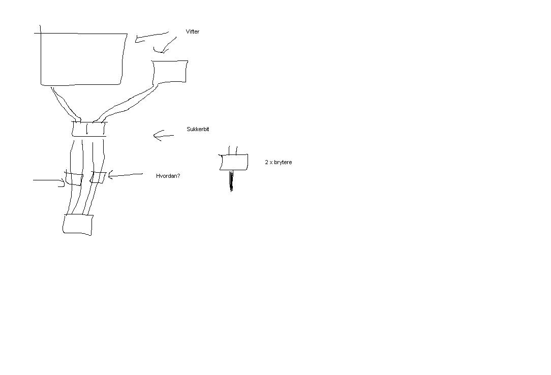

hello100143 Skrevet 29. september 2005 Skrevet 29. september 2005 har 4 vippebrytere som jeg skal slå av og på vifter med man hvordan? tegning nederst
Firesky Skrevet 29. september 2005 Skrevet 29. september 2005 er det ikke bare å koble bryterene i serie med viftene?
sigen Skrevet 29. september 2005 Skrevet 29. september 2005 Forstår ikke helt hva du vil, du har fire brytere, og vil bryke alle til å slå begge viftene enten på eller av? Eller vil du at alle må stå i en viss posisjon (som en "kodelås") for at viftene skal starte?
Firesky Skrevet 29. september 2005 Skrevet 29. september 2005 hvis du kobler slik så vil du kunne skru av og på viftene
JohndoeMAKT Skrevet 29. september 2005 Skrevet 29. september 2005 En "to-punkts" vippebryter har tre ben, så da kobler du som på Firesky sin tegning f.eks 12V ledning via midten og det ene benet mens det andre er ingenting koblet til. (fyi : ved å enten bruke "tre-punkts" vippebrytere eller to "to-punkts" brytere kan du velge mellom flere spenninger + av)
