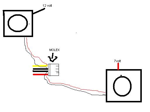

haakie Skrevet 3. oktober 2005 Skrevet 3. oktober 2005 (endret) slik skal det gjøres for å få mindre volt til viften (Trykkbart bilde) Edit: ikke bra paint skills Endret 3. oktober 2005 av haakie
Moltrez Skrevet 3. oktober 2005 Skrevet 3. oktober 2005 haakie, bildet ditt er feil Når du fester den røde ledningen fra viften, til den røde på molex kontakten, blir det 5V, ikke 7V som bildet ditt viser. For å få 7V tar du den svarte fra viften, til den gule på molex, og den røde fra viften, til den rødt på molex.
