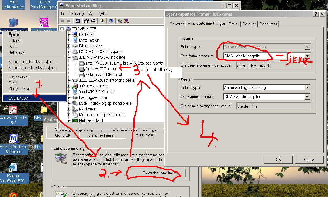

kjaks Skrevet 17. september 2005 Skrevet 17. september 2005 (endret) Jepp, gjør som Cougst sier. Driverene for s-ata finner du helt sikkert på CDen som fulgte med hovedkortet, om ikke på diskett. Gjør det først. Om det ikke fungerer så kan du sjekke at det er DMA som står på og ikke PIO. Du ser hvordan du gjør det i vedlegget... Uten at driveren er installert er det ikke sikkert at DMA er tilgjengelig, dermed vil alt bli tvunget til å bruke PIO. Dette gir utslag i høyere CPU bruk og dermed kraftig redusert ytelse i alle applikasjoner og oppgaver. For å oppsummere: 1. Installer s-ata driver og sjekk det som står i vedlegget. 2. Chipset driver 3. Installer skjermkort driver Er ganske sannsynlig at det er nr. 1 som har skapt problemet. Utsnitt fra windows help: DMADMA finnes i kategorien Maskinvareressurser i Systeminformasjon. Her vises informasjon om systemets DMA (direct memory access). DMA overfører data mellom systemminnet og maskinvareenheter uten at de går gjennom prosessoren. Kolonnen Ressurs i detaljruten viser DMA-kanalen som brukes av enheten som er oppført i kolonnen Enhet. Kolonnen Status viser enhetens status. Endret 17. september 2005 av kjaks

kjaks Skrevet 17. september 2005 Skrevet 17. september 2005 Drivi å mekke litt nå.. men fortsatt like tregt.. hva kan være feil? Har du installert s-ata driverne og sjekket dette med DMA da? Er vanskelig å utelukke noe uten at du sier hva du har prøvd og ikke prøvd..
