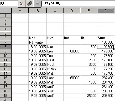

miXer Skrevet 16. september 2005 Skrevet 16. september 2005 Hei. Som tittel sier har jeg tenkt meg å sette opp et eget økonomi oppsett. Ganske likt dette her: Slik at når jeg f.eks skriver mat kr 500 under Ut seksjonen, at den da selv skjønner at når det står under ut, så skal det trekkes fra sum, og omvendt når ting tilføyes på Inn seksjonen. Noen som vet hvordan dette gjøres? Vet det går. Vet sånn halvveis hvordan man setter en rute til å vise summen av to andre, men ikke hvordan sum, skal følge hver rute uten at jeg må inn å redigere. Takker for svar

kakkle Skrevet 17. september 2005 Skrevet 17. september 2005 (endret) HEi Sett at dataene dine står fra felt B5(Når) til F8(179500). Lim så dette inn i F7 : =IF(D6="";IF(E6="";"";(F5+D6)-E6);(F5+D6)-E6) Det denne gjør, er at den først sjekker om felt D6(Inn), hvis det er det, så sjekker det om feltet E6(Ut) er tomt. er dette også tomt, skrives det ikke ut noen ting. Dersom en eller begge har noen verdier, regnes det ut (Sum fra linjen over pluss Inn minus Ut) Kopier denne cellen nedover så langt du vil ha den. (Dra i liten svart firkant i nedre høyre hjørne når cellen er markert, så kan du dra den så lant du vil) Celle referansene vil endre seg automatisk. Du kan evt også legge inn en sjekk om feltet sum som er på linjen over er tomt eller ikke. Men det ser du selv EDIT: t Endret 17. september 2005 av kakkle
diskvask Skrevet 17. september 2005 Skrevet 17. september 2005 Er det ikke enklere å bare bruke følgende formel:
kakkle Skrevet 17. september 2005 Skrevet 17. september 2005 Jo.. Det er jo samme formel som er brukt, da... Men Ser kanskje litt finere ut dersom det ikke står noe tall i sum feltet dersom det ikke er noe i inn og ut feltene. Dersom man bruker den som du bruker, så vil det stå summen fra feltet over, som forsåvidt egentlig er helt greit Som f.eks i den rekken du ikke har noe på inn / ut... Hva er poenget med å ha en oppførsel i det hele tatt ? Dersom dette er noe som trengs, så er det like greit å bruke din formel. I og med at det da vil bli feil på neste linje dersom det ikke står noe i sum feltet over.
