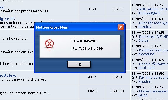

The Terminator Skrevet 16. september 2005 Forfatter Skrevet 16. september 2005 (endret) Ok. Dette er status: 1. Uavhengig av hvor lenge jeg holder inn reset knappen og hvilken IP adresse jeg prøver kommer beskjeden om "Nettverksproblem" 2. Uavhengig av hvor lenge jeg holder inne reset knappen reagerer ikke routeren med så mye som et blink eller vink. 3. Jeg vet ikke hvordan jeg setter nettverkskortet til 192.168.1.100 og 10mbit half duplex. Noen som kan forklare? 4. Hvis jeg får ut chipen med firmware, hva skal til for at jeg kan få ny firmware på plass?? Jeg lukter "levere til forhandler" på dette punktet... og det bli min siste utvei!! Endret 16. september 2005 av The Terminator

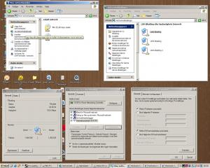

capy Skrevet 16. september 2005 Skrevet 16. september 2005 laget denne for deg jeg. les fra venstre til høyre, "linjeskift" og venstre til høyre igjen. lykke til:)

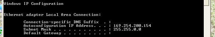

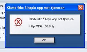

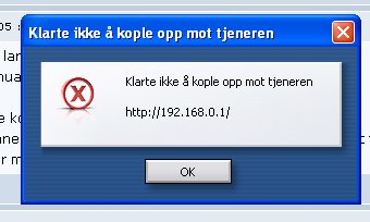

The Terminator Skrevet 16. september 2005 Forfatter Skrevet 16. september 2005 Skal vi se. Sånn ligger vi an akkurat nå... 1. I ipconfig står det -ikke noe- på default gateway når routeren er tilkoblet. 2. Hvis jeg setter default gateway til http://192.168.1.100 eller ***.0.1 osv. kommer beskjeden vedlagt opp uavhengig av hvilken adresse jeg vil koble meg til. 3. En viss kontakt er det likevel, for hvis jeg drar ut strømledningen av routeren popper "Network cable unplugged" boblen opp nede til venstre. 4. Jeg sitter å trøstespiser kjeks til den store gullmedalje mens jeg banner på finnsk!!

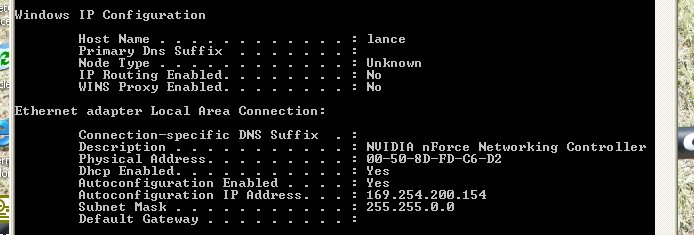

The Terminator Skrevet 16. september 2005 Forfatter Skrevet 16. september 2005 (endret) A man's gotta eat! Well. Her er resultatene rekkefølge: release - renew - all How bad is it doc'?! Endret 16. september 2005 av The Terminator
lnfof Skrevet 16. september 2005 Skrevet 16. september 2005 (endret) Hei DHCP serveren i routeren er ikke slått på ser det ut som. Sett fast ip adresse på maskinen din.F.eks. 192.168.1.250 Gateway 192.168.1.254 Default adresse på den routeren er jo http://192.168.1.254 Slå så inn http://192.168.1.254 i internet explorer. Ellers må du holde resetknappen inne mens du setter strømmen på,og hold inne i 6 sek. Lykke til! Endret 16. september 2005 av lnfof
