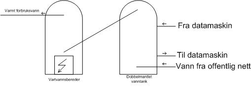

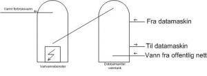

Obix Skrevet 11. september 2005 Skrevet 11. september 2005 (endret) IVT har luft/vann og vann/vann varmepumper som er fra ca 4kW og oppover. De impoteres av Varmepumpe.no Da en normalt i vann/vann varmepumper enten borer hull i bakken (100 - 300 mtr ned i grunnen) eller legger rør ut i vann hvor temperaturen er stabilt rundt 7 -10°C så ser jeg ikke helt kost/nytte i vann/vann varmepumpe. Et annet problem er at du bør bruke vanntank for å lagre det kjølte vannet da effekten som du skall bruke for å kjøle ned datamaskinen normalt sett ikke vil overstige 2-400Watt og om du ikke bruker tank så vil varmepumen starte og stoppe allt for titt og levetiden dermed reduseres. Ville heller vurdert følgende. Monter en dobbelmantlet vanntank og koble till nettvann på primer krets og vannkrets for kjøling av PC på sekunder krets. På den måten kjøler du ned datamaskinen med nettvann samtidig som du overfører varmen fra PC til tappevannet som går til varmtvannsberederen. Det eneste som kreves er at du har et visst forbruk av varmt vann i løpet av døgnet og det skulle normalt sett ikke være noe problem. Noe å tenke på. Endret 11. september 2005 av Obix
