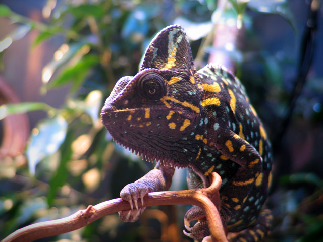

fudun Skrevet 3. september 2005 Forfatter Skrevet 3. september 2005 (endret) Hva slags objektiv er å anbefale til å ta nærbilder, egentlig? Det er ikke insekter jeg tar bilder av, men gjerne større ting. Har fått noen greie med G5'en, men den kromatiske abbersjonen plager meg. Kameraet er veldig tregt, og bilder uten blits er veldig vanskelig innendørs. Her er et bilde, jeg gjerne skulle tatt med et bedre kamera, det er tatt på noen få cm's hold med G5'en, men med et bedre kamera, kunne jeg kanskje heller beskjært et større bilde med bedre resultat. Hva slags objektiv må man bruke på en 350D til noe sånt? Endret 3. september 2005 av fudun
Kristallo Skrevet 3. september 2005 Skrevet 3. september 2005 De fleste speilrefleksobjektiver har en nærgrense på rundt 45 cm så med kitobjektivet eller 50/1.8 så vil du kunne ta lignende nærbilder som det du postet.
fudun Skrevet 3. september 2005 Forfatter Skrevet 3. september 2005 På dette bildet var jeg nok ca 10-15 cm unna, tok det i RAW, og justerte litt der for å bli kvitt blå avtegninger rundt hodet. Vil et 50/1.8 gi noe kromatisk abbersjon på slike bilder, jeg tror kanskje UV-lys og slikt gjør det værre?
Kristallo Skrevet 3. september 2005 Skrevet 3. september 2005 På dette bildet var jeg nok ca 10-15 cm unna Hvilken brennvidde brukte du? Full vidvinkel, eller tele? Et 50 mm objektiv på et speilrefleks vil tilsvare ca midt i mellom full vidvinkel og full tele på G5. Så hvis du setter zoomen der og tar et bilde på 40-50 cm avstand så vil du få en viss ide selv om det ikke blir helt nøyaktig. Vil et 50/1.8 gi noe kromatisk abbersjon på slike bilder Mitt Nikon 50mm i samme prisklasse vil ikke gi noen synlig kromatisk abberasjon på et sånt bilde. Kraftiv UV kan være et problem men det er et stort utvalg av UV filter til speilreflekskamera.

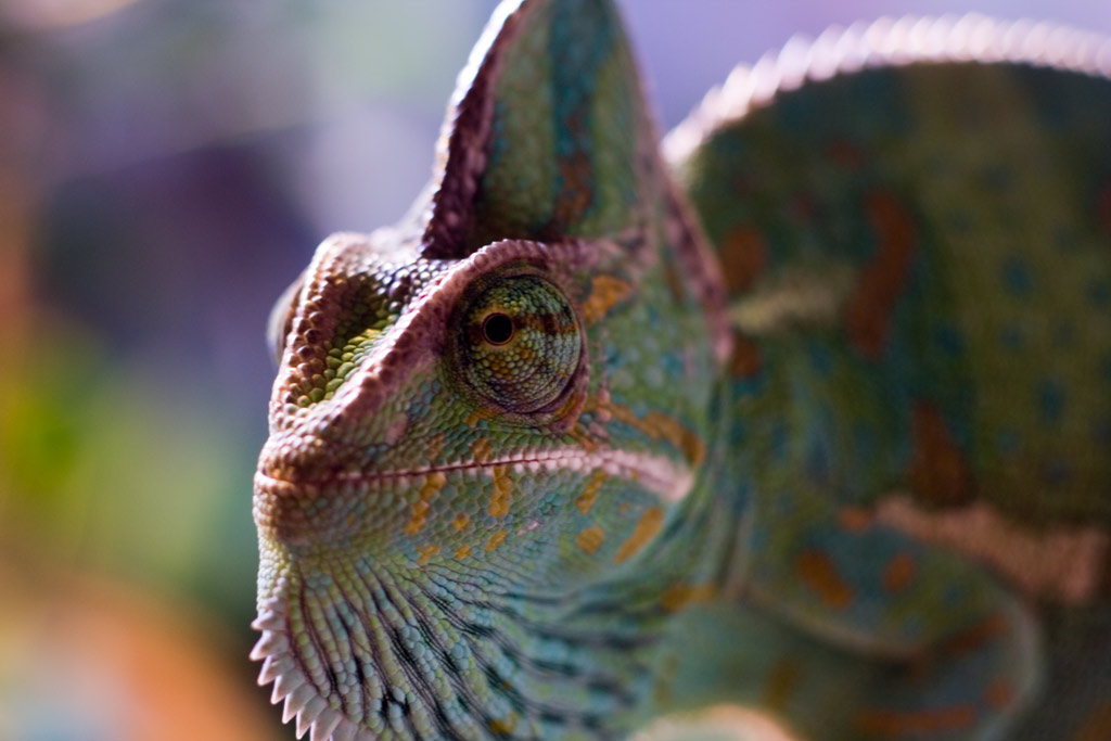

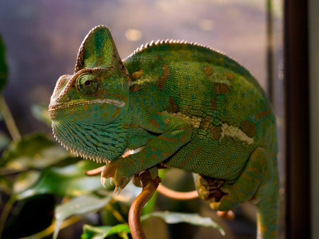

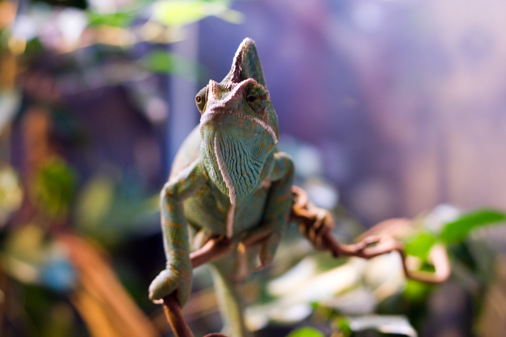

fudun Skrevet 12. november 2005 Forfatter Skrevet 12. november 2005 (endret) Vet ikke om noen gidder å lese i så gamle tråder, men jeg prøver meg på å fortsette her... Etterhvert ble det et Canon EF-S 10-22mm på meg også. Morsomt til vidvinkel. Jeg kjøpte meg også en EF12 II mellomring og et helt ok manfrotto stativ. Likevel er det nok rett som bl.a. Kristallo sa, at jeg trenger et skikkelig makroobjektiv. Med 50mm+mellomring, må jeg være ca 20cm fra motivet, verken mer eller mindre. Dybdeskarpheten blir på kun på 2-3cm, selv om jeg setter blender på 7.1 eller høyere. Det blir ofte for kort, og utsnittet gjerne litt for lite. Uten mellomringen kommer jeg ikke nære nok, så jeg må beskjære bildene endel. Legger ved noen bilder. Bildene er tatt på stativ, og jeg har ikke konsentrert meg så mye med utsnittet, men heller eksperimentert litt og forsøkt å få skarpe bilder av motivet. Bildene er tatt i RAW, og er bare lagret som jpg uten å beskjære eller gjøre noe annet for å fikse de opp. Da blir det litt lettere å forstå størrelsen på motivet.. Det første bildet er tatt med 50mm 1/10s f3.2 ISO 200. Jeg kunne tenkt meg en smule mer dybdeskarphet, men ble ikke fornøyd med resultatene dersom jeg økte blenderverdien og ISO. Allerede her blir de for lang lukkertid, da ønene til Kåre virrer rundt hele tiden. Dette er tatt med mellomringen og 50mm, 1/4s f3.2 ISO 200. Her blir litt for lite utsnitt, og altfor lite dydeskarphet. Dessuten er det som sagt ganske vanskelig å ta bilder når man må holde nøyaktig 20cm fra motivet. Fokusering blir også veldig vanskelig, man må nesten stole på autofokusen. Det siste her sier litt om at lys/blits har ekstremt mye å si. Å bruke kameraets innebygde blits til slike bilder er dødfødt, men her tredde jeg over en hvit sokk, med helen over blitsen. Ikke det dyreste ekstrautstyret til kameraet, men du verden for en forskjell. Kanskje litt vanskelig å se spørsmålet i denne posten, men jeg er altså ute etter å ta bedre bilder, og tar imot tips med takk... Endret 12. november 2005 av fudun
Kristallo Skrevet 14. november 2005 Skrevet 14. november 2005 Det siste bildet sier ganske mye, du trenger en ekstern blitz for å få skikkelig belysning. Canon Speedlite 420 til 580EX eller Sigma EF 500 DG Super. Når det gjelder objektiver så kan du se litt på disse to. Hvis du synes 50 mm gir grei arbeidsavstand så se på den første, hvis du vil ha lengre avstand så se på den siste eller 150 mm versjonen. Canon EF-S 60mm f/2.8 Macro USM Sigma 105mm F2.8 EX DG
