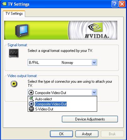

Her er min erfaring, om du bruker en av de 2 siste nyeste driverene som 77.72 eller den aller nyeste 77.77 og aktivere tv ut så vil du få sort hvit. Generelt så skulle løsninga funke på de 2 driverne, men gjør det hvist ikke.
Så jeg bruker 71.89 kor jeg får til å ha tv ut på , men når man har disse driverne så må du aktievere tv ut " jeg bruker "dualview " som jeg synes er kjekest og bruke. Da tar du bare avspillings program og flytter det over til tven, da kan du gjøre ka du vil på pc skjermen, mens du har filmen på tven.
Så må du gå på egenskaper på skjermen , så velge der du kan forandre på geforce instillinger , så gå på nView Display Settings, så høyre klikke på tv , så velge tv format - så bør det stå på pal g eller b, men helt på bunnene skal det stå advanced , ka som står der variere fra drivere til drivere. Men på 71.89 skal du kunne velge mellom auto/composite/svideo/scart. Og på 71.89 skal du velge composite da skulle du få farger ut.
Skulle jo tro at denne løsninga ville fungere på 77.72 eller 77.77 men da får jeg bare sort hvit eller svart bilde. Er jo også rart at man må velge composite når jeg selv også har en svideo kabel fra skjermkorte til tven gjennom en scart kontakt. Og jeg skulle gjerne ha likt å kunne bruke de nyeste drivere ettersom jeg spiller spill som bf2 kor jeg skulle gjerne ha likt å ha de nyeste driverene.
