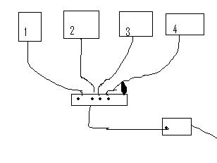

FenrisC0de Skrevet 23. august 2005 Skrevet 23. august 2005 Okey, nå skal jeg får 5 gang prøve å få til en FTP server som funker ordentlig. Har satt opp alt osv, men alikevell er det ingen som klarer å koble seg opp til den ved mindre de er i netverket mitt.. så da skal jeg prøve å få litt ordentlig hjelp her.. Okey, her er netverks oppsettet mitt, ettersom det er dette som skaper problemer.. (SE BILDE) Denne pc'en (som jeg skal prøve å få FTP serveren til å fungere på) er altså da koblet opp mot en ruter som da er koblet opp til ADSL modemet og videre ut. Jeg TROR at jeg har åpnet igjennom port 21 igjennom overalt, er det noe sted å sjekke dette på forresten?

norbat Skrevet 23. august 2005 Skrevet 23. august 2005 Man må vel i ruteren sette opp hvilke pc som ftp-forespørselen skal gå til for at pc utenfor LAN'et skal finne aktuelle server.
