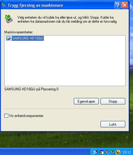

2. Trygg fjerning av maskinvare
Av en eller annen grunn, ligger harddisken her! :dontgetit: (vist på bildet)
Hvorfor i alle dager gjør den det? Det kan jo ikke være riktig??

2. Grunnen er at det er en S-ATA disk, og de har jo mulighet for hot-swap. Hvordan du kommer utenom dette "problemet" vet jeg ikke, men hvis du søker litt, så mener jeg løsningen ligger på forumet et sted :thumbup:

2. Så det skal være sånn?=) I såfall er det ikke noe stress.. Trodde det var noe galt jeg =)

Nei, strengt tatt skal det ikke være sånn, jeg har det ikke på noen av mine disker. Men det er ikke farlig, bare ikke begynn å koble den fra hele tiden ;)
Du hadde nok riktig, Sigen... =)
Det var både ett driver-problem, og en løsning her på forumet ;)
