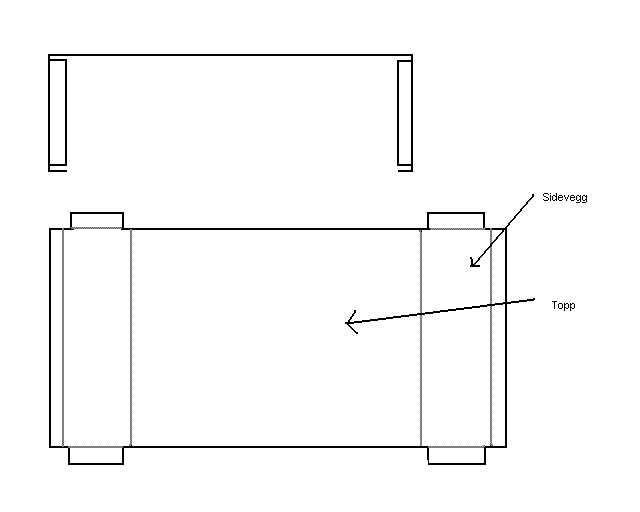

Xell Skrevet 5. september 2005 Skrevet 5. september 2005 Nå er jeg på jakt etter noe jeg kan bruke som ramme/skjelett til prosjektoren. Når jeg har funnet det, kan jeg begynne å arbeide for fullt. Dersom den ene plata di er stor nok til det og du har tilgang på ei plateknekke kan du gjøre noe i denne duren. Plata bøyes ved de grå strekene. Da kan alt monteres på bunnplata og bunn, front og bak-plate skrues fast i den bøyde plata. Dersom du ikke har mulighet til å gjøre dette er kanskje rack-skinner med tillhørende mutttere fra clas ohlson være et alternativ. Forøvrig artig prosjekt. Får mer og mer lyst til å lage en sånn selv jo flere prosjekter jeg leser og det til tross for at jeg allerede har en PJ

FredrikFredrik Skrevet 5. september 2005 Forfatter Skrevet 5. september 2005 QUOTE (FredrikFredrik @ 30/08/2005 : 21:06)Nå er jeg på jakt etter noe jeg kan bruke som ramme/skjelett til prosjektoren. Når jeg har funnet det, kan jeg begynne å arbeide for fullt. smile2.gif Dersom den ene plata di er stor nok til det og du har tilgang på ei plateknekke kan du gjøre noe i denne duren. Plata bøyes ved de grå strekene. Da kan alt monteres på bunnplata og bunn, front og bak-plate skrues fast i den bøyde plata. Det var ikke dumt. Men jeg mistenker at jeg ikke får festet frensellinsene, og ikke minst kontrollpanelet til lcd-skjermen med denne løsningen. Jeg tror nemlig at frensellinsene bør ha festepunkt flere steder enn i bunnen. Kunne jo selvsagt laget til et par breketter som holder dem da . Uansett så trenger ikke front og bakplate å vare løs fra bunnplata, så disse kan sikkert skrues sammen med små aluminiumsvinkler. De rack-skinnene var svindyre!
