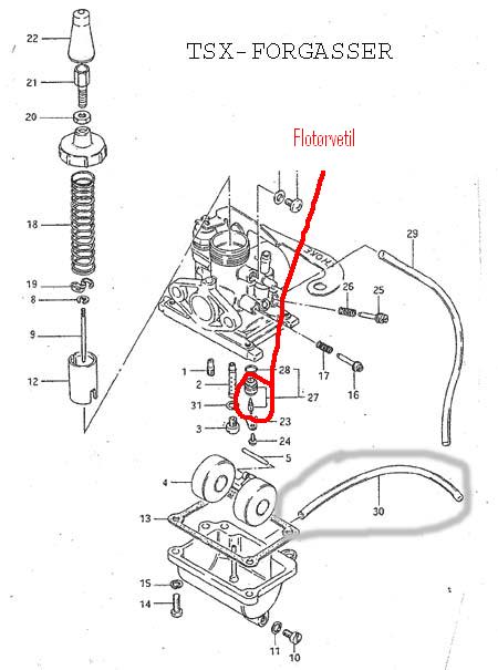

huf Skrevet 14. august 2005 Forfatter Skrevet 14. august 2005 (endret) Hei, ja jeg har sjekket slangen. Men se her hva jeg fant ut: (slangen som er merka rundt, mangler.) Bilde av forgasser Slik som det står nå, så renner det bare bensin rett ut av der slangen skal innpå. Den har sikkert falt av på et vis... Noen som vet hvor den går hen? Er det en returslange av noe slag? Den går rett ut i fra kammeret. Endret 14. august 2005 av huf
Chevelle Skrevet 14. august 2005 Skrevet 14. august 2005 (endret) Slangen som mangler ligger bare ut bak motoren. Vis forgasseren din fløder over tar du den av skrur opp de fire skruene i bunnen. Da ser du flotøren, den sitter med en pinne mellom 2 festeører. Vis det ligger litt rusk eller skitt i ventilen under kan det gjøre att den ikke lukker når flotøren skal stenge den. Er enkel service og gjøre selv. Endret 14. august 2005 av Chevelle
huf Skrevet 14. august 2005 Forfatter Skrevet 14. august 2005 Takk for svar Chevelle. Jeg skal se på det i morgen.
