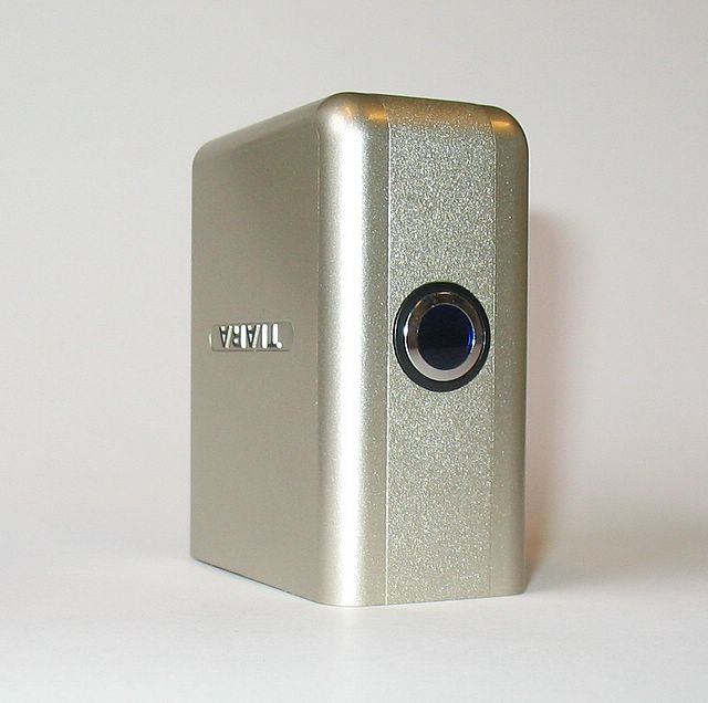

Jeg har i lengre tid planlagt og skissert ett kabinett for HTPC som skal stå i stua.
Den må være Wifeapproved dvs pent, enkelt design og brukervennlig.
Her er en delvis håndtegna skisse:
Her har jeg prøvd å lage noe som ligner i Sketchup (er vant til AutoCad og lignende programmer så det blir så dær :blush: )

Hardware blir 2HDD på ca 250GB
slotin DVD spiller
og ett MiniITX HK
ikke mye spennende altså :roll:

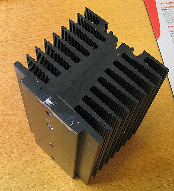

Angående kjøling tenkte jeg å prøve passiv kjøling.
Bunnplata blir lagd av 5-6mm alu som leder varme ganske godt.
Sideplater og front av 3mm alu, bakplate litt usikker da jeg kommer til å lage en kjøleribbe på CPU'n som blir integrert i denne.
Så har vi jo stillegående vifter fra Papst som en siste utvei...frese pene spor i sideplatene for luftgjennomgang.
