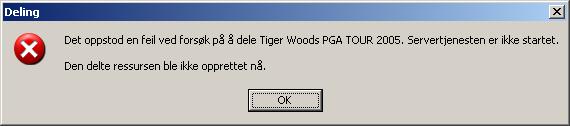

Når jeg prøver å dele en mappe så kommer denne feilmeldingen opp (lurer på om det kan være en tjeneste jeg har skrudd av som gjør det):

Husker at jeg fikk noe av den samme feilen for ikke lenge siden her. og da var det 2 tjenester som jeg slo av under msconfig som laga feilen. (Hender seg at jeg leker meg litt for mye :p)
hvis Network DDE og Network DDEDSDM er aktivert så må disse aktiveres. jeg tror det var problemet når noe av det samme skjedde hos meg.
Skal jeg aktivere eller deaktivere Network DDE og Network DDEDSDM?
hvis du har deaktivert Network DDE og Network DDEDSDM så prøv å aktiver dem igjen. hvis ikke det funker så prøver du å aktiver alle tjenester under tjenester i msconfigen din. dette bruker å hjelpe noen ganger også.
