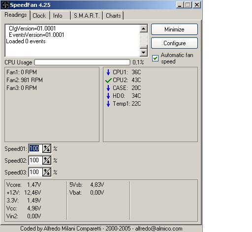

Vizla Skrevet 23. juli 2005 Skrevet 23. juli 2005 Bruk et program som f.eks. SpeedFan til og lese av temperaturer på cpu, skjermkort, harddisker mm. og oppgi hva disse er både ved høy hastighet på viftene, og lave.
kepasa21 Skrevet 24. juli 2005 Forfatter Skrevet 24. juli 2005 Her har du et bilde...men jeg skjønner ikke så mye av det.
Vizla Skrevet 24. juli 2005 Skrevet 24. juli 2005 ok, det så jo ganske greit ut. Virker ikke som det er no varmeproblem da ihvertfall.
kepasa21 Skrevet 24. juli 2005 Forfatter Skrevet 24. juli 2005 Jeg har skiftet PSU med bare 20pin og den virke stabil men kutter ut noen usb`er osv...Har sendt mail til microplex om hva jeg plages med å regne med å få svar i morrgen...Jeg trur nåkk det er PSU`en det er noe feil med. Men takker for all hjelp jeg har fått...
