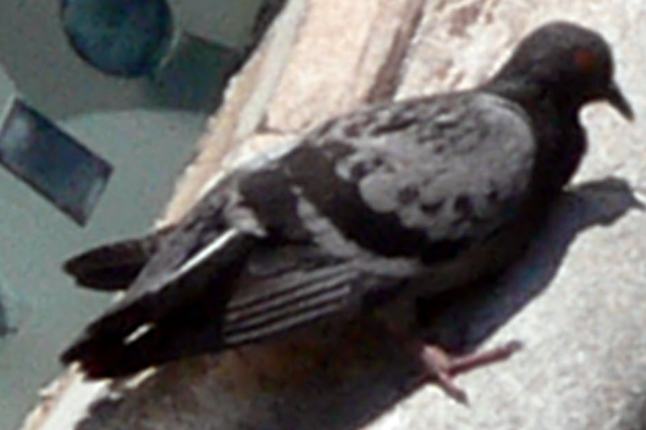

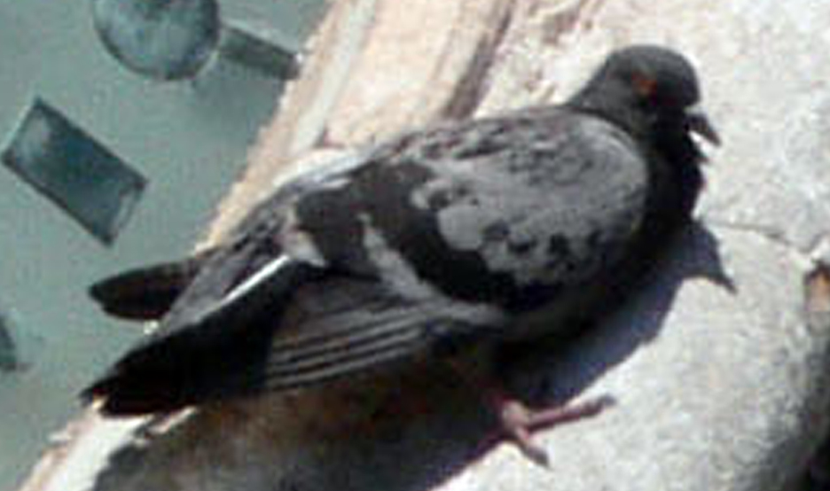

Gathor68 Skrevet 22. juli 2005 Forfatter Skrevet 22. juli 2005 (endret) Alle sier at digital zoom kan gjøres "bedre" i ettertid, så jeg forsøke å gjøre en liten test på det. Vet ikke helt om jeg er enig i det. Synes bilde (a1) som jeg har zoom'et i ettertid er mer kornete. (Skal sies at jeg er gangske fersk i bildebehandlig... men tror ikke jeg kan ha gort så mye feil ) Orginal bilder tatt med FZ30 Bilde a er et 12X Optisk zoom Bilde b er et 12X Optisk zoom og 4X Digital zoom Bilde a1 under er laget ved at jeg har tatt en crop av bilde a og brukt Image size til å få det omtrent likt bilde b1. Endret 22. juli 2005 av Gathor68
Gathor68 Skrevet 22. juli 2005 Forfatter Skrevet 22. juli 2005 (endret) Bilde b1 er laget ved å ta en crop av bilde b. Endret 22. juli 2005 av Gathor68

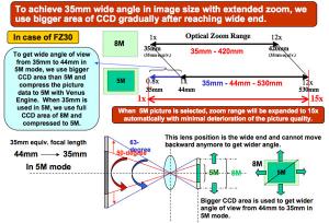

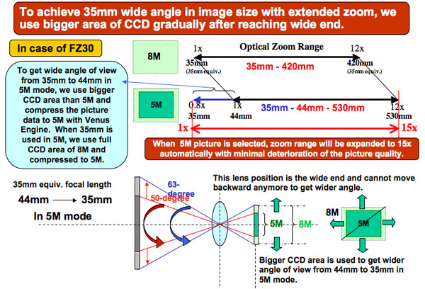

Gathor68 Skrevet 3. august 2005 Forfatter Skrevet 3. august 2005 arrrrg kan ikke finner noe god forklaring på hvordan "Extra Optical Zoom" fungerer. Om en ser på bildene som skal illustrere funksjonen Up to 15.3x (5 Mega Pixels) / 19.1x Extra Optical Zoom (3 Mega Pixels) kan jeg ikke helt få det til å stemme at en får en zoom effekt av å ta et 3 megapixel utsnitt (crop) av et 8 megapixel bilde. Burde bildene som skal være tatt med 8, 5, 3 megapixel hatt forskjellig størrelse ? Har også sjekket FZ30 Manualen uten at den beskriver det tekniske bak funksjonen noe mer. btw om du ønsker mer informasjon om FZ30 er det flere imponerende presentasjoner av funksjoner og teknologien på linken ovenfor, men de burde vel klare å imponere på sin egen side

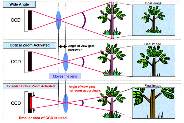

Gathor68 Skrevet 18. august 2005 Forfatter Skrevet 18. august 2005 (endret) Har funnet litt mer informasjon, så selv om det føles litt som en monolog dette så kan det jo være noen andre har nytt av den informasjonen jeg finner De 2 linkene under vise samme motiv med 12X og 19X zoom. 8MP / 420 mm (12X) 3MP / 668.5 mm (19.1X) Må si jeg synes ikke det er noe zoom effekt på bildene med 19X i forhold til 12X. Så begynner å lure om jeg har blitt litt "lurt" / tenkt helt feil. f.eks. om en har 2 linse som går til 420mm men det ene starter på 28mm og det andre på 35mm vil en jo skrive at det har 15x og 12x zoom. Men en vil jo få samme nærhet på bildene ved max zoom. At de da sier at 12x har 420 mm og 19x har 668.5 mm så får jeg ikke det helt til å stemme. 668,5mm burde vel gi mer nærhet/detaljer enn 420mm gjør ? Har 2 bilder som også skal forklare hvordan det virker men vet ikke om de gjør det så mye klarere. Endret 18. august 2005 av Gathor68

Gathor68 Skrevet 18. august 2005 Forfatter Skrevet 18. august 2005 (endret) Har lest på diverse forum nå om funksjonen og det virker som det er en helt vanlig Crop som gjøres. Kan ikke skjønne hvordan Panasonic kan mene/skrive at det gir en større zoom. Tegningen av det 3. treet på bilde2 blir da helt feil. Bildet av det 3. treet skulle jo være tilsvarende minde. Så en kan se at det 3. treet bare er et utsnitt av det 2. treet. Endret 18. august 2005 av Gathor68
