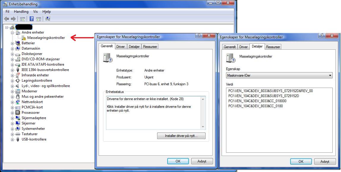

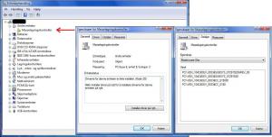

Jeg tror det må være Texas Instruments minnekortleser.
PCIxx21 dukker enheten opp som under Win7, brukere XP drivere, funker fint.
Takk. Det var minnekortleseren! Brukte xp driver fra KN1-cd'n. Virker glimrende.

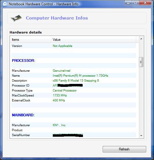

Kan dere sjekke prosessor info hvis dere har NHC ?
Jeg lurer litt på hva som står på ExternalClock under prosessor info.
Er ikke prosessoren 1.73ghz med 533fsb?
Endret av A-Dawg
NHC er ikke helt patent på prosessorinfo.
Får også 400MHz i NHC mens SIW og CPU-Z forteller 533MHz.
Takk. Godt å vite. Håper å unngå problemer med den nye cpu'en.
