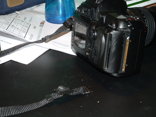

engekri Skrevet 3. juli 2005 Skrevet 3. juli 2005 (endret) Jeg var ute med mitt Nikon D70 og småsrang or ramlet fremover i grusen. Det resulterte i kutt på kneet, skrubbsår på hoften og 20x6cm skrubbsår på underarmen. Nok om meg. På bildet under ser du problemet. Hele "bakplaten" er løsnet og bærerem-festet er revet ut. Det eneste jeg tenkte da jeg falt ver, "knus og mos objektivet, men ikke ødelegg kamerahuset!" Desverre gikk det ikke slik. Hva kan jeg gjøre? Kameraet fungerer forsovet, men det spørs hvor lenge det vil vare. Reiseforsikring? Jeg var jo på fritidsreise(...) Eller kan delene skiftes. Noen som eventuelt vet hva det vil koste? Endret 3. juli 2005 av engekri
zany Skrevet 3. juli 2005 Skrevet 3. juli 2005 Hei, først av alt, bra at kameraet virker i ettertid! Det betyr at en reperasjon vil koste betraktelig mindre. At dere begge overlevde er jo gledelig Så over til spørsmålet, først ville jeg ringt Interfoto (Service/Verksted) for å høre hva delene og en reperasjon ville ligge på (ca). Avhengig av pris ville jeg da vurdert tre alternativer: * Bestille delene og utføre reperasjonen selv. * La Interfoto utføre reperasjonen. * Hvis det er blir i dyreste laget, prøve å få det dekket via forsikringen. Men husk også på at nå er dette kamerahuset blitt ganske så billig helt nytt (selv om det blir phaset ut i disse dager). Ser også mange som selger det brukt. - Personlig ville jeg skaffet de delene jeg trenger og utført reperasjonen selv, men det på grunnlag av at jeg har åpnet en hel del kameraer og annen elektronikk opp igjennom. Men hvis du ikke er spesielt redd for den slags så anbefaler jeg deg å gjøre det selv. Finnes mange gode guider på nett angående det å skru D70 fra hverandre. Lykke til! mvh. Peter M.
engekri Skrevet 3. juli 2005 Forfatter Skrevet 3. juli 2005 Er det vanskelig å skifte selv? Er det bare en flatkabelø og seks skruer som skal festes? eller er det snakk om lodding og grilling? Takk for svar, jeg skal høre med forskringselksapet til papp i morgen og med elitefoto. Vet du/noen om linker til seider hvor demontering av d70 er beskrevet?
zany Skrevet 3. juli 2005 Skrevet 3. juli 2005 Ja du kan bruke samme fremgangsmåte som når du skal bytte IR-filteret. Er andre linker også, men denne hadde jeg bokmerka fra før av: http://www.astrosurf.org/buil/d70/ircut.htm Tror det kun er snakk om bruk av skruer i ditt tilfelle. Håper det for din skyld
Mr.Elendig Skrevet 7. juli 2005 Skrevet 7. juli 2005 Fordelen med å få eit verksted til å gjøre det er at du har gaanti på reperasjonen.
engekri Skrevet 7. juli 2005 Forfatter Skrevet 7. juli 2005 Ulempen med verksted er at jeg ikke får kameraet hele sommeren og at dem skal ha graps me penger for å fikse det for meg. Noen som har noe å si før jeg går løs på kamerahuset med glassfiberlim?
capy Skrevet 7. juli 2005 Skrevet 7. juli 2005 Noen som har noe å si før jeg går løs på kamerahuset med glassfiberlim? ja, just do it! og post bilder etterpå så vi får se resultatet. lykke til:)
