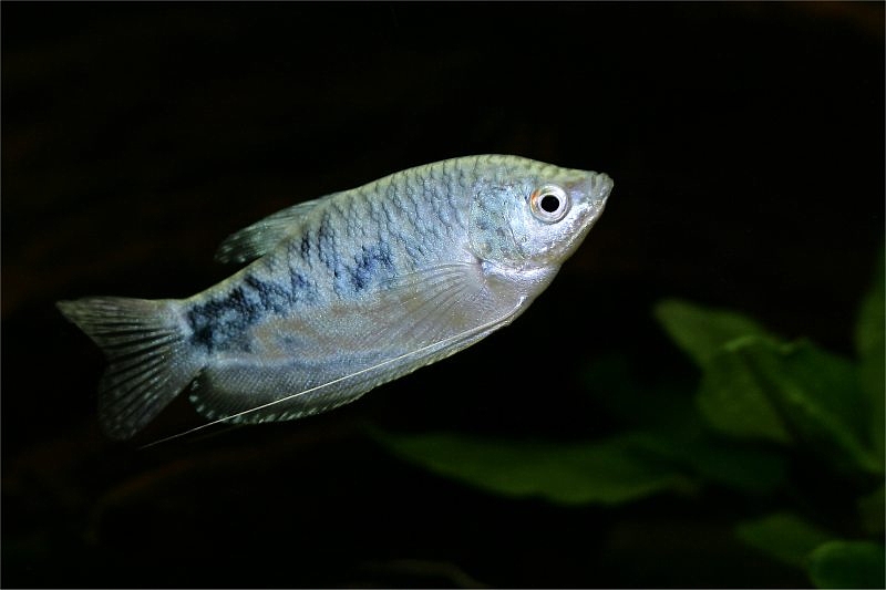

Blitzen kan du kutte ut til akvariefotografering, her må det sterkere saker til. Få tak i noen arbeidslamper - gjerne på fot og la disse lyse ned i karet (selvsagt tar du av lokket). Du trenger heller ikke polarisasjonsfilter, men du trenger å vaske glasset bra på utsiden og kjøre hardt på med algeskrapa.
Når det gjelder selve fotograferingen, så er mange bilder som er kluet her. Ta mange mange mange mange bilder og plukk ut de beste. Maller og slikt er jo greit, dem holder seg stort sett rolig. Slipp oppi en agurkbit, så er dem garantert rolige. Mao; Du trenger ikke superrå saker for å få til dette, men et macroobjektiv er klart en fordel. Pass bare på å gå for minst 90/100/105mm, ellers vil du fort krasje i glasset.
Lagt med et bilde tatt med 10D, belysning skrått ned ovenfra (spotlight) og helt vanlig 50mm f/1,8 objektiv.
Takker for nye innspill. Flott bilde det der av guramien.

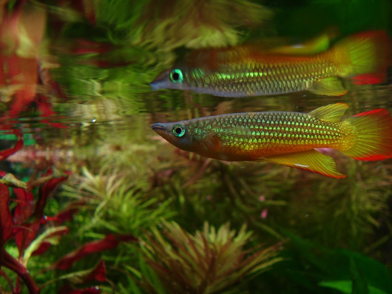

Legger ved et bilde tatt med dette kameraet kun med det lyset som er i akvariet og uten blitz. Veldig fornøyd med det bildet, men det blir mange veldig dårlige bilder før noe slikt dukker opp :)
Der ser du, et flott blinkskudd! Du trenger ikke masse superhyper dyre saker, bare tålmodighet og et stort minnekort. Sant som du sier, man kan jo skru opp ISO'en et par hakk ekstra på DSLR i forhold til et kompakt kamera. Kjøper du i tillegg en 50mm f/1,4 (eller 1,8'en hvis du ikke har råd med en gang), så tenker jeg du er i gang.
