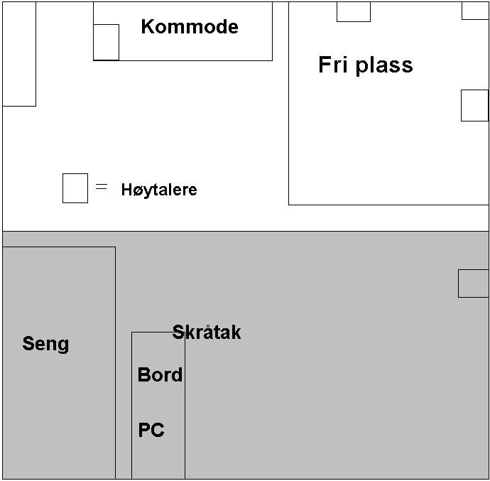

Midnight_walker Skrevet 14. juni 2005 Skrevet 14. juni 2005 Jeg legger ved en grov, grov tegning av rommet mitt! Nå lurer jeg på hvor jeg skal plassere subwooferen min? I og med at jeg har PC'en på et bord ved senga... Trenger tips på hvor jeg skal sette den! Jeg har ikke så mye greie på plassering og sånt!
JimRamse Skrevet 14. juni 2005 Skrevet 14. juni 2005 (endret) Letteste måten å finne ut av dette på er som følgende: Sett suben der du kommer til å sitte til vanlig. Beveg deg rundt i rommet til du finner plassen det er mest bass. Dette er plassen du bør plassere suben for å få max ut av den i din vanlige lytteposisjon. Er det midt på gulvet, så bør du selvsagt finne en annen plass. Du vil merke at basstrøkket varier veldig når du beveger deg rundt i rommet. Vet ikke hvordan sub du har, men hvis det er en hjemmekino sub eller hifi sub, så har du antagligvis en fase bryter du kan prøve å justere også. Tror ikke dette er så vanlig på PC surround pakker. Endret 14. juni 2005 av JimRamse

Breiker Skrevet 14. juni 2005 Skrevet 14. juni 2005 det kan også være smart når du sjekker dette her som postnr n-2 har skrevet at du går helt inni et hjørne. Hvis du setter sub'n helt inni hjørnet vil bassen spre seg i veggene og enkelte ganger gi et bedre "lydbilde"
Midnight_walker Skrevet 14. juni 2005 Forfatter Skrevet 14. juni 2005 Takker for alle svar!! Nå har jeg ommøblert som faen! Tegninga som fulgte med er ikke rektig, men jeg har funnet en plass til subwooferen! Takk!
