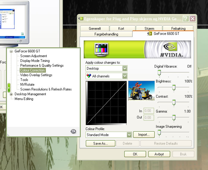

Goophy Skrevet 11. juni 2005 Skrevet 11. juni 2005 Temperaturer o.l. står i driverkontrollpanelet. Mulig du har noen advarselsgreier der også. Bare å sjekke.

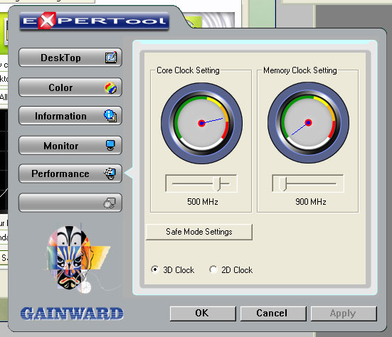

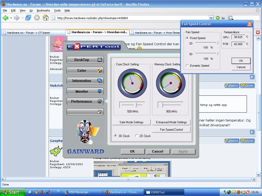

Neptun_ Skrevet 11. juni 2005 Skrevet 11. juni 2005 Installerte du ikke EXPERTool som fulgte med programvaren? Går du på Performance og Fan Speed Control der kan du nemlig sjekke temp og sette opp viftehastigheten på kortet.
Mokrish Skrevet 12. juni 2005 Forfatter Skrevet 12. juni 2005 Installerte du ikke EXPERTool som fulgte med programvaren? Går du på Performance og Fan Speed Control der kan du nemlig sjekke temp og sette opp viftehastigheten på kortet. Jeg gjorde. Finner performance, men ikke fan speed control. Så finner heller ingen temperatur. Og hva mener du Goophy med at temperaturer står i driver panelet? Hvilket driverpanel?
Neptun_ Skrevet 12. juni 2005 Skrevet 12. juni 2005 Kan du ta et screenshot for meg, så jeg får sett hvordan det ser ut? Hos meg: (gadd ikke klippe bort alt rundt )
Mokrish Skrevet 12. juni 2005 Forfatter Skrevet 12. juni 2005 Som du kan se så har jeg ikke mulighet for å se temperatur. Aner ikke hva jeg kan gjøre....
Mokrish Skrevet 12. juni 2005 Forfatter Skrevet 12. juni 2005 Også dette bildet. Har ikke fan speed control
Goophy Skrevet 12. juni 2005 Skrevet 12. juni 2005 Temperaturkontroll er visst disablet på det kortet. Du må modde BIOS-en hvis du skal lese den av. Guide her om du vil: http://www.ocia.net/articles/tempmonitoring/page1.shtml PS: Gjøres på eget ansvar og du mister all rett til reklamasjon om det går galt.
