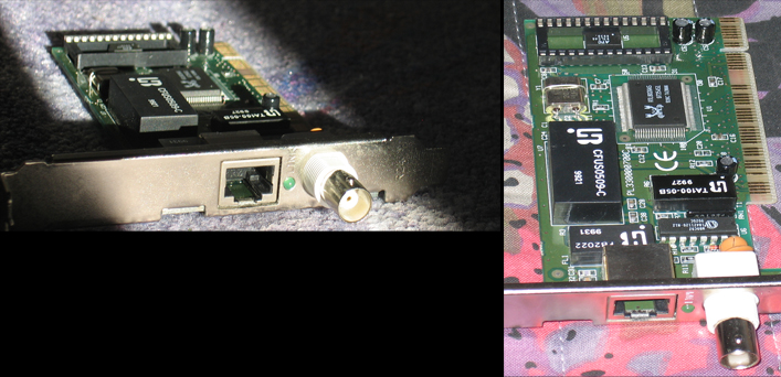

Jeg har et nettverkskort, problemet er at jeg ikke vet hva det heter, og datamaskinen finner det ikke, vet merket er Realtek (ganske sikket ihvertfall :hm:.
Jeg har nettopp formatert en gammel maskin (fra rundt '98) og installert XP på den, og etter jeg installerte XP fant den ikke kortet, har prøvd å ta det ut-starte på nytt, slå av-sette inn kortet og starte på nytt, uten hell...
Jeg har prøvd å gå inn på siden deres (men det er ikke bilde av kortene så jeg står fast...
Det er en plugg på det som ligner helt på en antenne plugg, hva kalles den? Kan prøve å gå inn på spesifikasjonene til kortet og se om jeg finner det...
Stod bare tall og serienummer...
Hvorfor kan de ikke bare merke kortene sine så folk hvet hva det er for noe? Står ikke produsent engang...

jeg har prikk likt kort på min "server" (pIII fra 2000).
XP finner både kortet og drivere. Er du sikker på at det funker ?
Prøvd det i en annen pc ?
Evt bytte pci spor, kanskje det er defekt ?
Bytt pci spor ,det er verdt ett forsøk.
