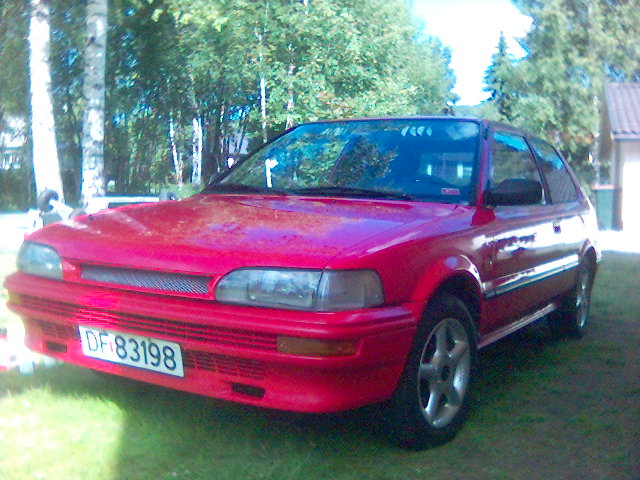

Jeg har laget grillen sjøl.
Jeg skjærte ut rillene i midten av grillen og beholdt rammen. så brukte jeg
sparkelmasse (biltema) og tettet igjen hullene i ramma. Ble en del pussing
før jeg lakkerte også satte jeg inn gitter bak ramma. Mye billigere og morsomt
å gjøre det selv ;)

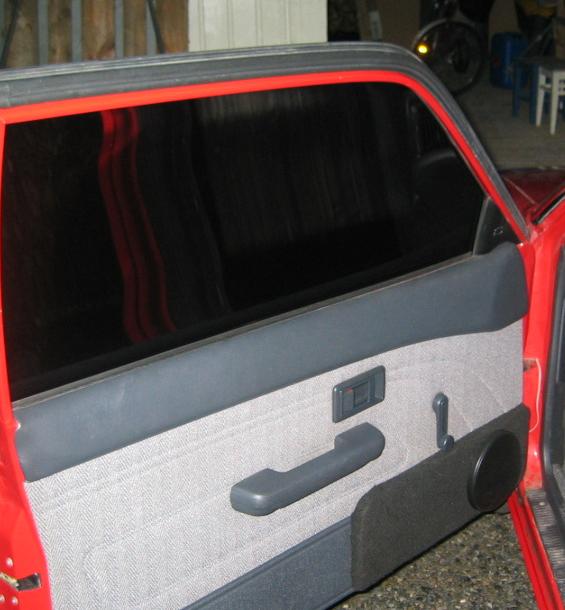

Originalt sitter det 4" høyttalere under dasjbordet i bilen. Jeg bruker ikke disse.
Jeg har laget mdf plater som sitter i døra. Har et komponentsett fra Pioneer med
5,25" mellomtone/bass og diskant for seg. Har en 4x80w forsterker brokoblet på disse. Er ganske fornøyd.
Det hjelper også mye å erstatte de originale høyttalerne med andre nye og bedre elementer som du kobler på cd-spilleren.
Hard jobb og fikse det eller? Må vel ta av den "lomma" som sitter der vel?

Det gikk greit. tok ut innsiden av døra og tok av "lomma". skrudde fast plata og vips der hadde jeg kasse til høyttaleren.
