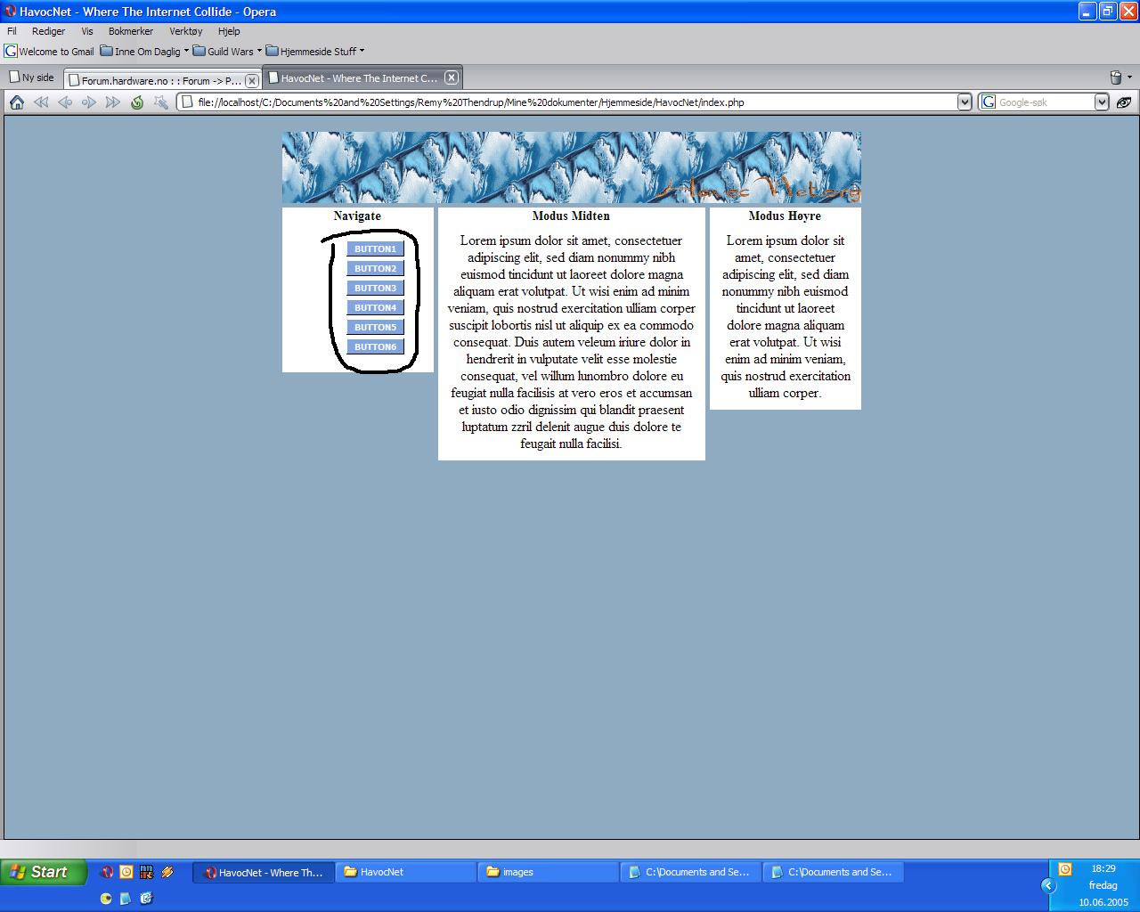

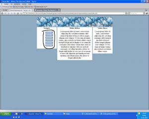

En liten ting til, legger merke til at "knappene" mine nå ikke er helt på midten av ruta mi, den er liksom litt for mye mot høyre, noe den ikke var når jeg brukte <p></p> noen aning om hva det er? og hva jeg kan gjøre?
Edit: la inn et bilde, se på "knappene" så ser du at de ikke er helt sentrert...
Edit2: nei dæven, ved å fjerne <ul></ul> så ble det normalt :D
Endret av ToxicMan
Fikk det til, var bare å fjerne <ul></ul>

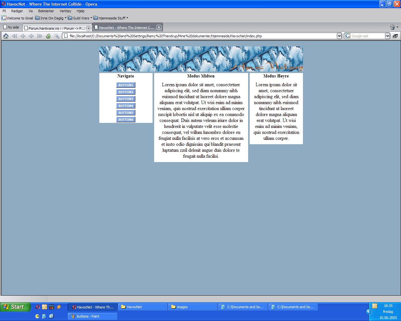

Men har et spørsmål til(se bilde)vis dere ser helt nederst på siste knapp, hva må jeg skrive inn får at det skal bli større mellomrom mellom den knappen og nederst av av det "hvite" eller hva jeg skal si, skjønner noen hva jeg mener?:p
Edit: ops :blush: glemte bilde.
