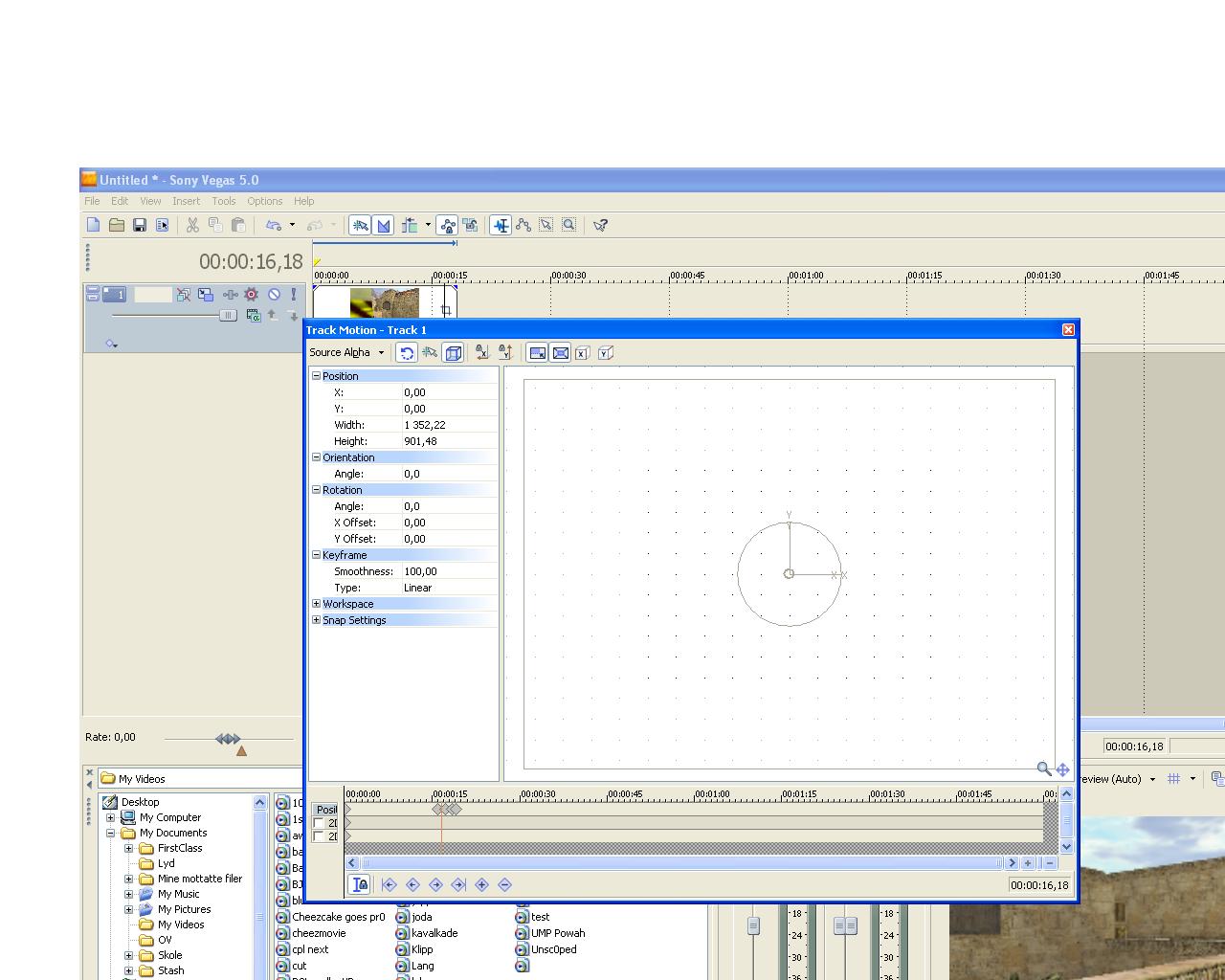

Du kan bruke både Tools -> Video -> Track Motion og Høyreklikk -> Event Pan/Crop for å zoome. Husk at "Lock Aspect Ratio" og "Scale about Center" er på. Under firkanten du skalerer ser du en linje som heter position. Det er her du jobber. Ved å dobbeltklikke på denne lager du et punkt, dette punket trykker du på og så skalerer du firkanten. Zoomen skjer da fra et punkt til det neste punktet med en annen verdi, derfor må du ofte lage mange punkt og finjustere disse på linjen.
Legger ved et screenshot for å vise litt bedre.

Det var litt annerledes i 4.0 men jeg fikk det til etter hvert. Takker :)
